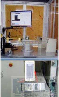

                                  图1 恒工自动影像筛选机外观图

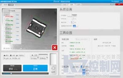

                                      图3 筛选软件运行情况
