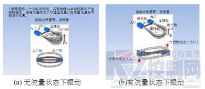

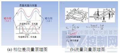

    3.1 质量流量计工作原理
    科里奥利质量流量计工作原理都是依据牛顿第二运动定律,即力=质量×加速度(F=ma)制成的。仪表的测量管在电磁驱动系统的驱动下,以它固有的频率振动。液体流过测量系统时,测量管会发生扭曲,产生科里奥利效应。测量管扭曲的程度与流体的质量流量成正比,位于测量管两侧的电磁感应器用于测量上下两个力的作用点上管子的振动速度,管子扭曲引起两个速度信号之间出现时间差,感应器把这个信号传送到变送器,变送器对信号进行处理并直接将信号转换成质量流量。工作原理如图1、图2所示。
                                  图1 测量管工作原理图
                                 图2 流量计工作原理图

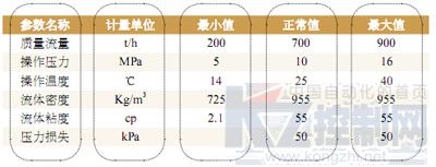

    马—广长输管线原油末站增设质量流量计项目的工艺条件见表1所示
                               表1 原油末站工艺设计条件
    根据目前实际原油进厂流量范围以及考虑往后装置增加处理量后具备更高的原油输送能力,对原油末站三条输油管线的质量流量传感器选择为CMFHC4型传感器。基于表1的工艺条件,经计算确定当最大压损为50kPa时对应每台流量计输送流量达到1100m3/h,输送总量可达3300 m3/h,完全可以满足生产需要。

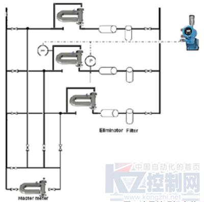

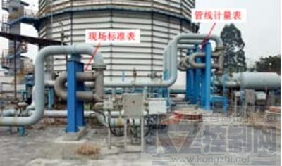

    5 流量计安装方式
    经现场勘察,比较可行的方法是在原有的3台体积流量计安装位置,用3台CMFHC4型质量流量计进行原地替换,各条管线上原有的消气器及过滤器予以保留。质量流量计采用旗式安装。虽然该种安装方式现场工程量相对较大,但可防止流量计测量管内杂质积聚和避免集气等因素的影响。安装示意图见图3,图4。
                                  图3 流量计现场安装图
                                 图4 流量计现场安装示意图
    6 系统功能
    (1)三路管线共配置3台CMFHC4+2700,流量计上游分别安装压力变送器、下游分别安装一体化温度变送器,可进行动态压力补偿和标准密度换算。
    (2)配置1台CMFHC3+2700作为标准表,同时配备温度、压力变送器,通过管线切换,可分别对3台CMFHC4流量计进行在线校准、比对,以确认各台流量计的准确性。
    (3)流量计测量数据通过Modbus传送至现有的产品进出厂计量监控及数据采集系统以及计量信息管理系统,可随时随地在互联网上监控流量计的运行情况。
    (4)系统采用THUM+1420+AMS的无线HART架构,主要用于现场仪表运行监控及设备管理,同时可作为Modbus数据传输的冗余配置。

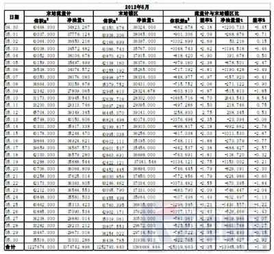

    7.1 项目改造前原油末站罐区、体积流量表对比情况
    2012年5月份原油末站升级改造项目投用以前, 全月体积流量计计算的净油量为1074742.896吨,罐区检尺计算的净油量为1088688.846吨,两者相差-13945.95吨,差率达-1.30%。具体每日对比数据见表2所示。
                          表2 改造前原油末站罐区、流量表对比情况

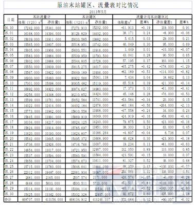

    7.2 项目改造后原油末站罐区、CMFHC4质量流量计对比情况
    2013年5月份安装质量流量计项目完成投用后,新安装的CMFHC4质量流量计与原油末站罐区检尺数差异大大减少。5月份全月质量流量计计算的净油量为413156.000吨,罐区检尺计算的净油量为413246.337吨,两者相差只有-90.337吨,差率为-0.02%。具体每日对比数据见表3所示。
                           表3 改造后原油末站罐区、流量表对比情况

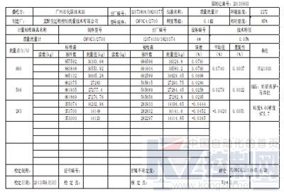

    7.3 CMFHC4流量计在线校准数据情况
    为了进一步验证CMFHC4质量流量计及计量系统的准确性和稳定性,我们于2月5日、2月25日和6月3日分别组织仪表维护人员用准确度为万分之五(0.05%)的金表对三台质量流量计进行了在线校准。在工况流量下,1#、2#、3#流量计校准结果平均偏差分别为:-0.04%、-0.08%、0.02%;最大偏差分别为:-0.06%、-0.1%、0.07%。校准数据原始记录(3#流量计)如表4所示。

    (1)计量准确度得到极大提高。从上述对比表格可以看出, 使用CMFHC4质量流量计后,原油末站罐区与流量计对比偏差从1.0%以上降到了0.1%以下。详见表2、表3和表4。

                            表4 原油末站3#流量计在线校准原始记录
