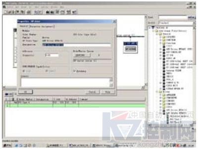

    在STEP7的硬件组态中加入ABB变频器PROFIBUS通讯适配器的GSD文件,选择ABB DRIVES RPBA-01设备。
    然后进行组态,选择PPO4(PZD 6 WORDS IN/OUT)通讯类型,如图1所示。
                                             图1

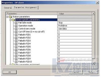

    定义PROFIBUS地址;
    在参数分配中,将操作模式选为PROFIDRIVE,如图2所示。
                                                 图2

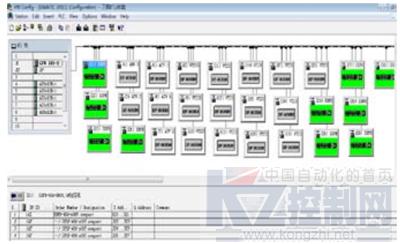

    硬件系统配置图如图3所示:
                                                图3

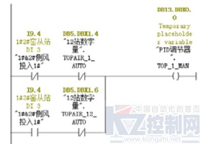

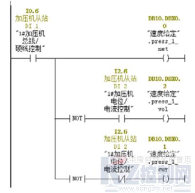

    ① 各变频速度给定方式判定(程序以1#加压机为例,其他如一次风、二次风等变频程序逻辑一致)
    ② 自动/手动控制判断条件(程序以1#一次风(即侧风)为例,其他类似)

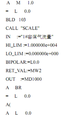

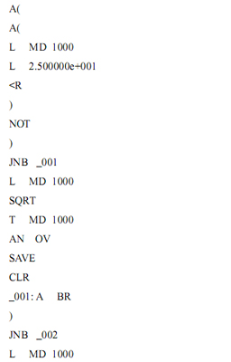

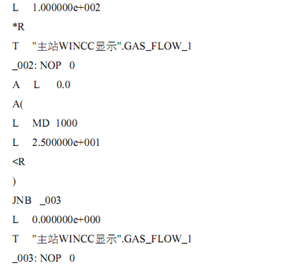

    ③ 煤气流量采集及转换(程序以1#窑煤气为例,流量数据采集后,要参与运算以及在主画面显示,所以必须进行处理)

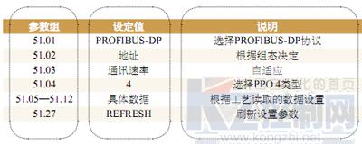

    ACS800
变频与PROFIBUS-DP通讯相关的参数设置见表1:
                                          表1
在参数设置完后,51.27需要REFRESH刷新一下,以保证所设参数以正常写入,待其变为Done时,则通讯参数设置已完成。
