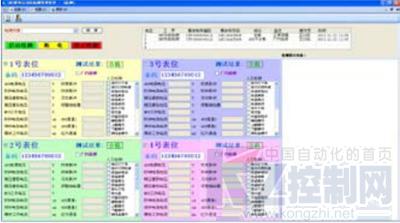

    检测操作界面如图7所示,点击打开按钮加载预先配置的检测方案,参数配置包含如下内容:
    •  工序名
    检测方案系统参数,检测方案编制时可配置,主要用于检测记录数据保存的大类区分,工序名称如SMT功能检测。
    •  整机物料编码
    检测方案系统参数,检测方案编制时可配置,主要用于检测记录数据保存的大类区分。
    •  条码段
    检测方案编制时可配置,主要控制条码输入范围,如该检测方案对应订单条码段为123456789101至123456789901,那么此号码段以外的条形码将无法应用此方案进行检测。
                                   图7 检测操作界面示意图

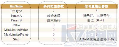

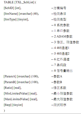

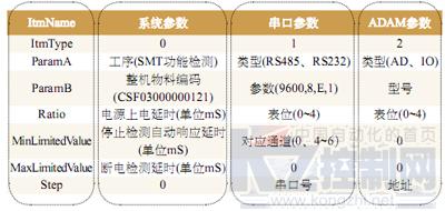

    根据上述参数要求,检测方案数据库设计为三张表,表之间关联字段为方案编号,由数据库自动生成,具体如下:
    •  检测方案表TXL_Scheme
    •  检测方案具体内容表TXL_SchList
                      表1 具体检测类型对应参数
                               表2 具体检测类型对应参数
                              表3 具体检测类型对应参数
    •  人工检测项目表TXL_SchList

    3.3.6 启动检测
    等待被测模块电源稳定(时间可设,缺省100ms),自动启动自动化检测流程。
    设计思路:自动化检测流程按照检测次序依次进行,是否对某项目进行测试根据方案设置。
    主要预设检测过程有:
    • ADAM模块启动AD采样,测试值实时在界面上显示(测试合格的数值显示蓝色,不合格的显示红色);
    • ADAM模块启动I/O采样,测试值实时在界面上显示(测试合格的数值显示蓝色,不合格的显示红色);
    •  通过RS485通道1根据扫描获得的条码进行被测模块地址设置;
    •  通过RS485通道1进行被测模块初始化,根据方案设置可选;
    •  通过RS485通道1进行通讯要求项目测试,根据方案设置可选;
    •  通过RS485通道2进行通讯要求项目测试,根据方案设置可选;
    •  通过红外通道进行通讯要求项目测试,根据方案设置可选。
