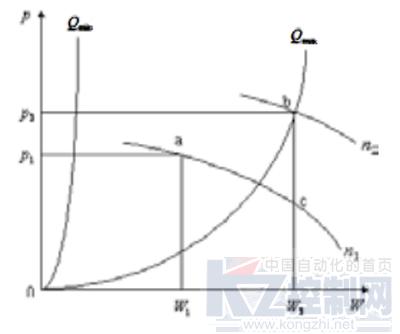

    采用变速泵的给水全程控制系统要求给水泵运行在安全工作区内。电动变速泵的速度控制借助液力齿轮联轴器完成,通过改变液力联轴器勺管位置的高低,控制工作油量的多少以达到控制速度的目的。在整个运行过程中,保证泵组的安全运行是至关重要的问题。

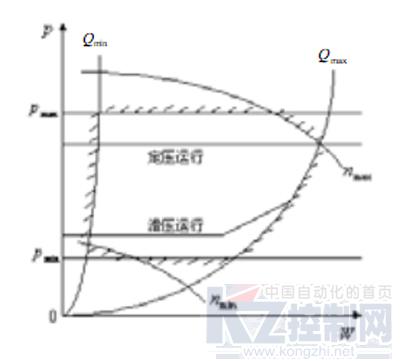

    变速给水泵的安全工作区可以在泵的流量-压力特性曲线上表示出来,如图1所示。变速泵的安全工作区由六条曲线围成:①最高转速曲线maxn ;②最低转速曲线minn ;③最高压力曲线maxp ;④最低压力曲线minp ;⑤上限特性曲线Qmin ;⑥下限特性曲线Qmax 。其中,最高和最低转速曲线由泵组的调速装置所限制,工作点不会越出其外边,且高性能现代高速给水泵的出口最高压力均高于管道的承压能力,所以保证给水泵安全运行应采取的措施主要是不使泵的工作点处在上限和下限特性曲线之外,不使泵出口压力落入最低压力线Pmin 之下。图1中的阴影线包围的部分即为变速泵的安全工作区。由图可见,压力高时,安全区范围较宽,压力低时安全区的范围变窄。图中还作出了锅炉在定压运行和滑压启动过程中的压力-负荷(给水流量)曲线。定压运行的压力-负荷曲线为一条水平直线,工作点大部分都在安全区以内,仅有一个小部分落在上限特性曲线以外。如果主给水泵为全容量泵,基本上可不用采取措施,也能确保水泵安全运行。对于滑压启动和运行的单元机组,锅炉在某段时间内的运行压力较低,所以主给水泵的出口压力也较低,由图1可以看出,在滑压运行中如果负荷较大,压力—负荷曲线可能越出下限特性曲线之外,此时要采取保证给水泵安全运行的措施。
                                  图1 变速泵的流量-压力特性曲线
    无论是定压运行还是滑压运行,低负荷阶段,给水泵工作点都会落在上限特性曲线之外,为防止出现这种情况,最有效的措施是低负荷时增加给水泵的流量,目前采取的办法是在泵出口至除氧器水箱之间安装再循环管道,当泵的流量低于某一设定的最小流量时,再循环门自动开启,增加泵体内的流量,从而使低负荷阶段的给水泵工作点也在上限曲线之内。随着机组负荷的逐渐增大,给水流量也会增大,当流量高于某一设定值时,再循环门将自动关闭。变速泵下限特性曲线决定了不同压力下水泵的最大负荷能力。当给水流量较大时,如果安全工作区窄,则工作点可能会移到下限特性曲线之外,这是不能允许的,因此要采取措施加以防止。目前采用的方法是提高上水管道的阻力,即关小泵出口流量调节阀门,以提高水泵的出口压力,使工作点重新移入安全区以内,如图2所示。在滑压运行时,设给水泵工作点在“a”点处,泵转速为1n,泵出口压力为1p,给水量为1W,当机组负荷增大,给水流量要求为 2W时,如果水泵仍在1n转速下运行,通过开大给水调节阀门来增大给水流量,则工作点将沿1n曲线由“a”点移到“c”点,落在水泵安全工作区以外,这是不允许的。解决问题的办法是关小给水调节阀门,使泵的出口压力升高,同时使水泵转速由n增至2n ,当给水流量达到负荷要求数值时,工作点将由“a”点移动到“b”点,不会滑到安全工作区以外,保证了给水泵的安全运行。
                                图2 泵出口压力调整时的工况

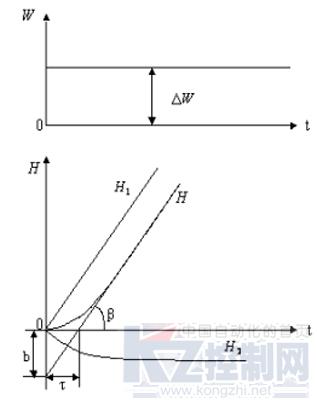

    2.1 给水量扰动下的水位特性
    给水调节对象在给水量W扰动下的动态特性是对象调节通道的特性。在给水量阶跃扰动下,水位H的响应曲线如图3所示。由响应曲线可以知道这个对象的特点是有迟延、有惯性、没有自平衡能力。当给水量突然增加,给水量虽然大于蒸发量,但由于给水温度低于汽包饱和水温度,水面下汽泡总容积相对减小,实际水位响应曲线可由H1和H2两条曲线叠加而成,所以扰动初期水位不会立即升高,经过一段时间后才开始逐渐增加。由于进、出工质流量不平衡,最终水位将以一定的速度直线上升。这种特性可由下述近似传递函数表示:

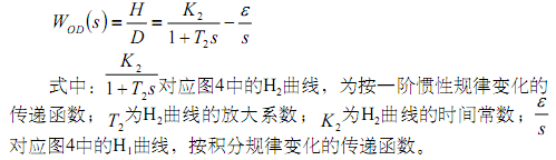

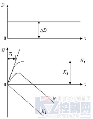

    式中:ε—水位响应速度,即单位给水量扰动时,水位的变化速度;τ—迟延时间。vvvvvv2.2 蒸汽流量扰动下的水位特性vvvvvvvv这种特性属于负荷外部扰动下的动态特性。由锅炉原理知道,在蒸汽负荷扰动下,有虚假水位现象,水位的响应曲线见图4所示。由图知,实际水位响应曲线由两条曲线叠加而成,即总水位响应特性为:H=H1+H2,虚假水位现象与锅炉参数及蒸汽负荷变化大小有关。蒸汽负荷扰动下的水位响应特性可用下述近似传递函数来描述:

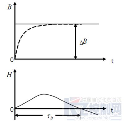

    当锅炉燃料量发生扰动时,炉内吸热量增加而使锅炉内蒸发加强,若此时汽轮机负荷未增加,则汽轮机侧调节阀开度不变。随炉内热负荷的增大,锅炉出口压力提高,蒸汽流量也相应增加,蒸汽负荷量将大于给水流量,造成工质流入、流出量不平衡。根据上述分析,水位理应下降,但是由于蒸发量增大,锅内汽水总容积随之增大,于是出现了虚假水位现象。燃料量扰动下的水位响应曲线如图5所示。由图可看出,这种扰动下的“虚假水位”现象不太严重,水位上升幅值较小,迟延时间较长。
    综上所述,汽包炉给水调节对象的动态特性有以下特点:
    •  调节通道中存在迟延和惯性,并且无自平衡能力。迟延和惯性的存在使给水调节机构变化相对水位变化的影响存在滞后,因此调节过程中将会出现动态偏差。无自平衡能力的响应速度越大,水位对扰动反应越敏感,调节的难度也相应增大,调节过程中的水位动态偏差也将增大。
    •  蒸汽负荷扰动(外扰)时,存在“虚假水位”现象。虚假水位现象是不能通过闭环系统用调节给水流量的办法来减小的,这也增大了水位调节的难度。显然由于虚假水位现象的存在,是不能只根据水位H一个信号进行调节的。

    鉴于以上原因,现代大型汽包炉的给水调节多应用三冲量调节系统,即以水位H作系统的被调量信号;以蒸汽流量D作为系统的前馈信号;以给水流量W构成系统的辅助被调量,形成三冲量给水调节系统。由于给水量调节器位于系统的闭环以内,所以给水量W扰动下的水位特性最为重要,是系统整定的主要依据。

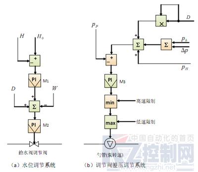

    3.1 两段式给水控制方案
    两段式给水控制方案的工作原理如图6所示。这种控制方案中设置了两个子控制系统:
                            图6 变速泵两段式给水控制方案
    图中:0 H —水位给定值;H—水位;D—蒸汽流量;W—给水流量;bp —汽包压力; p ? —调节阀前后压差; pp —泵出口压力; Hp —泵出口至汽包的静压力
    ① 汽包水位控制系统
    汽包水位控制系统(图6a)是一个串级三冲量给水控制系统。该系统的任务是根据水位偏差 () H H − 0 的校正信号、蒸汽流量前馈及给水流量反馈三个信号的综合作用,控制给水调节阀门开度,以调整给水流量W,维持汽包水位等于其给定值,即 H=HO。
    ② 调节阀前后差压控制系统
    调节阀前后差压控制系统(图6b)是一个单回路控制系统,其任务是通过调节变速泵的转速来维持调节阀前后差压不变,保证调节阀在整个调整过程的流量特性接近理想流量特性,同时也可防止低负荷时调节阀承受过大差压。该系统也可称为给水泵出口压力控制系统。该系统中调节器M3入口的信号平衡关系为:
    式中: KD 为上水管道阻力,这里以蒸汽流量信号取代给水流量信号,目的在于提高反应速度,尽快平衡负荷扰动。由平衡关系式可看出,当机组刚刚起动时,PB=0,KD2=0,此时泵的出口压力为pp=ph+?p,泵出口压力只是保证差压 p?和克服静压pH ,此时调节器M3控制泵低速启动。当锅炉负荷不断增加时,pb与KD2信号不断加强,泵不断升速,当负荷稳定以后,泵的转速也就稳定下来。
    大、小值选择器是用来进行泵最高转速和最低转速限制的,以保证泵在限定的转速范围内工作。

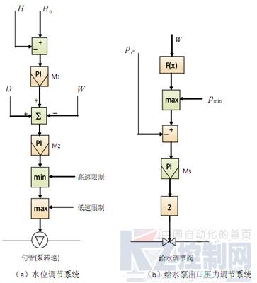

    3.2 一段式给水控制方案
    两段式给水控制方案是通过控制给水调节阀开度的办法调整给水流量,变速泵仅用于维持给水调节阀前后的差压为定值。因此,这个方案的不足之处在于给水节流能量损失较大,变速泵的调速范围又未得以利用,不能充分发挥变速泵的优点。
    一段式给水控制方案正好和两段式给水方案相反,其工作原理如图7所示,该方案也由两个子系统构成。
                                 图7 一段式给水调节方案
    ① 汽包水位控制系统
    汽包水位控制系统(图7a)也是一个串级三冲量给水控制系统,与两段式控制方案的区别在于这个系统输出的调节作用是控制变速泵的转速。通过调整给水泵转速来调节给水流量的大小,维持汽包水位为给定值。
    ② 泵出口压力控制系统
    由于给水泵的安全工作区范围较窄,系统中又设置了泵出口压力调节系统(图7b)通过调节给水调节阀的开度来控制泵的出口压力,防止工作点落在下限特性以外。
    图中函数发生器F(x)模拟泵的流量和压力之间的工作特性曲线,下限特性对应的压力与泵最低允许压力pmin两信号经过大选模块选出大者送至调节器M3入口,作为给水泵出口压力的定值信号,同时泵的出口压力信号pp作为反馈信号也送到M3入口,该系统为随动系统。M3的输出去的控制给水调节阀的开度来调整泵的出口压力,可保证在任何给水流量下,水泵的工作点都不会落到下限特性以外。

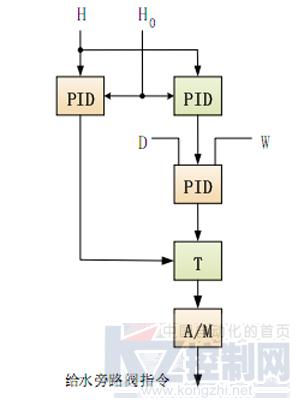

    (1)给水调节阀控制系统
    图8为锅炉给水旁路阀控制系统总体结构示意图。该系统由一单冲量单回路反馈控制系统和一个串级三冲量控制系统构成。其作用是当给水泵启动或低负荷时,用来维持汽包水位在设定值。
                            图8 给水旁路阀控制系统总体结构

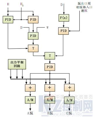

    (2)给水泵转速控制系统
    总体结构如图9所示。该系统主要包括以下几个组成部分:
    •  汽包水位单冲量控制信号的形成回路;
    •  汽包水位串级三冲量控制信号的形成回路;
    •  给水泵出口至省煤器入口差压控制信号形成回路;
    •  给水泵出力平衡信号的形成回路;
    •  各台泵转速控制回路等。

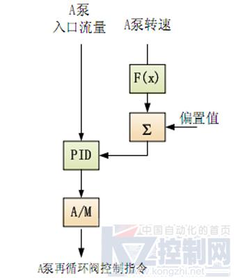

    (3)给水泵最小流量控制系统
    为了泵的安全运行,本机组的给水全程控制中专门设置了最小流量控制系统。当给水泵出口流量低于最小值时,为防止汽蚀,将最小流量调节阀开到相应开度,使给水泵工作点回到最小流量保护限以内。
    本机组三台给水泵各配置一套最小流量控制系统,系统结构和工作原理完全相同,如图10所示。给水泵最小流量控制系统能够保证在运行过程中,给水泵总是工作在给水泵流量与给水泵出口压力特性曲线的安全范围。
                                图10 给水泵最小流量控制系统总体结构
    由上述的三大控制系统加上给水泵的顺序控制及给水电动门的顺序控制共同组成了锦能公司的给水全程控制系统,该控制系统在低负荷时,电动泵转速控制系统负责维持给水泵出口至省煤器入口差压等于设定值的任务。由于给水旁路调节阀自动控制系统始终负责维持汽包水位等于水位设定值的任务。所以,在机组运行在低负荷工况时,只要“给水旁路调节在自动方式”,那么,电动泵转速控制系统必定工作在“差压调节方式”。这样两个控制系统就可以相互配合共同完成稳定汽包水位和保证给水设备安全两个控制任务。
    在高负荷工况下,给水旁路阀不再起调节作用,给水旁路阀调节被切除,此时完全由给水泵的转速根据三冲量来控制汽包水位,维持汽包水位等于水位设定值。
    此种设计兼顾了两种控制系统的优点,充分发挥电动泵转速调节和阀门调节的作用,尽可能的减少节流损失,使机组的给水得以实现全程控制的同时又增加了机组的经济性。
