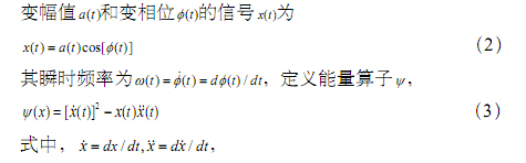

    离散信x (t)的能量算子解调可定义为
    可见,每一瞬时时刻能量算子解调的计算只需要三个采样点,故该方法具有良好的瞬时性。
    进而能得到(xt)的瞬时幅值和瞬时频率估计量。
    此时,信号(xt)的幅值(at)和频率(tω)的估计就可以由信号能量函数(xψ)和和信号微分能量函数(xψ)确定。

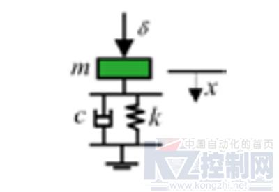

    将滚动轴承仿真模型简化为一个单自由度的线性模型,如图1所示,m为轴承系统的质量,c为轴承的阻尼,k为轴承的刚度, δ为由于故障引起的一定频率的脉冲力,x为轴承的振动响应。以外圈发生疲劳剥落故障情况为例,首先从单个脉冲情况分析,假设t = 0时刻有一个由于故障引起的单位脉冲力 δ,分析如下:
                                       图1 单自由度模型

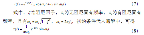

    记0-、0+分别为单位脉冲力作用瞬间的前后时刻,单自由度系统的运动微分方程与初始时刻可合写为:
    解方程,可得单自由度线性振动模型的通解为:

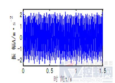

    为验证本文所提方法的有效性和正确性,首先采用数字仿真故障信号 (x)t 和正常信号 (x) ′t ,其中 y(t)模拟滚动轴承故障产生的冲击响应信号,调制频率 fr为10Hz,共振频率(有阻尼固有频率)为500Hz,同时还包含150Hz和90Hz的谐波成分, () nt 为白噪声。采样频率设置为2000Hz,采样点数设置为5120。

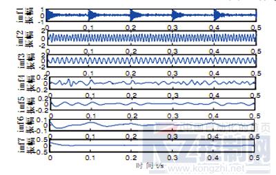

    x(t)时域波形如图2所示。对其进行EEMD分解(图3)。

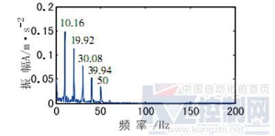

    由图3看出,90Hz、150Hz的正常状态下的频率成分信号和500Hz的故障调制信号被有效地分解出来,同时没有发生频率混叠。对第一个imf进行能量算子解调谱分析,结果如图4所示,可见
                                         图2   (x)t时域波形图
                                图3 EEMD分解效果图(振幅:m-s-2)
    故障频率10Hz及其倍频成分明显,证明了本文方法是有效可行的。
                                  图4 仿真信号的能量算子解调谱
