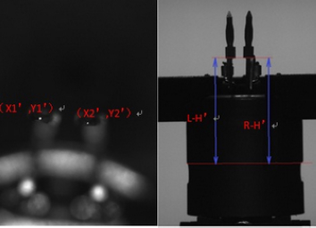

    图3中,下方相机通过环形上光源对零件的PIN照射,因零件两个PIN脚顶部比较圆滑,所以经光源照射后会呈现两个亮点(如图4),然后从DMV控制器算法库里选用“斑点”工具对两个亮点的位置分别进行分析,使得到的两个坐标值与标准位置坐标值相比较计算出两个PIN脚的偏移量DL、DR,即为位置度。
图4 下方相机拍摄效果图

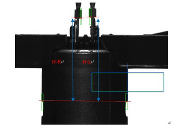

    图3中,上方相机通过背光打光将零件轮廓清晰显现,再选用“边缘位置”工具提取各个特征点,通过函数计算左右针的高度H-L、H-R,如图5。
图5 左右针高度图示

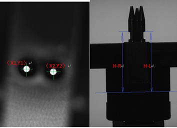

    运行校正程序,获取标准样件截图如图6所示。
 图6 标准样件截图
    图6中,因相机拍到的照片是以像素Pixle为计量单位,而不是现实中以毫米为计量单位,因此需要校正程序对两者进行转化,计算比例关系K值。(注:因本案中上方相机和下方相机视野大小不同,所以比例关系K值也会不同。)
     K计算公式如下:K值=被测物实际尺寸(mm)/相机测得像素数(Pixle)。
     根据两个相机测得像素值与零件实际尺寸的比例关系,K1、K2值计算结果如下:
     K1=16.72mm/452pixel=0.03mm/pixle(一个像素值代表0.03mm);
     K2=2.54mm/278pixel=0.01mm/pixle(一个像素值代表0.01mm);
    在本方案中,校正程序同时会将标准件左右针的标准位置坐标值(X1,Y1)、(X2,Y2)存入DMV内存,以作为后面位置度计算的参考点。

     首先,下方相机确定PIN脚的偏移量,通过DMV函数库中“DIST()”函数分别计算左右两PIN脚与标准位置点的偏差:DL= DIST(X1,Y1,X1',Y1')/ K1,DR= DIST(X2,Y2,X2',Y2')/ K2,然后根据上方相机计算左右针高度。

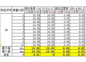

     通过以下10组验收数据分析DMV的测量精度,得出该方案完全可以满足客户要求的0.2mm的检测精度,DMV实际测量误差只有0.02mm。
    表1 验收数据 (单位:mm)

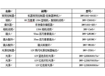

    表2 系统配置
