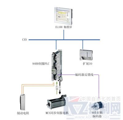

    系统配置如图1所示。9400伺服PLC驱动器驱动同步伺服电机控制托盘的上下运动,电子凸轮CAM曲线由9400伺服PLC在线计算,并存储在9400伺服PLC中。大盘上安装一个SSI绝对值编码器,编码器信号接入9400伺服PLC X8接口中,作为CAM曲线的主轴信号,大盘转一个工位,编码器则旋转一周。
 图1 系统配置图
    由于系统需要高动态响应,执行电机选用Lenze高性能MCS同步伺服电机。电机在运行过程中会产生发电能量,9400伺服PLC驱动器外接一个制动电阻。
    9400伺服PLC驱动器通过集成的CAN接口与触摸屏进行通讯,扩展IO接口通过CAN总线与9400伺服PLC相连。
