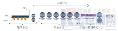

    瓦楞纸印刷设备类型是多种多样的,但主体结构主要由送纸单元、印刷单元、干燥单元、模切单元等组成,如图1所示。其中,由于设备功能不同,部分印刷设备会将模切单元更换为其他设备。
    图1 瓦楞纸印刷设备主体结构示意图
    送纸单元主要由进纸轮、抬板、挡板、送纸辊等组成。挡板可上下移动,根据瓦楞纸原料厚度上下调整,以保证送纸轮每次仅送进去一张瓦楞纸,上面一张纸则被挡板挡住;
    抬板可通过两种方式进行驱动,一种是通过机械凸轮耦合方式与主轴相连,通过主轴驱动抬板做凸轮运动;另外一种方式则通过伺服电机驱动,使抬板进行凸轮运动。进纸轮由四组滚轮组成,主要将印刷纸板送入后续印刷单元中,进纸轮由一台伺服电机驱动。为灵活适用多种产品规格印刷及维护方便,目前比较流行的方式为进纸轮和抬板均采用伺服电机驱动方式;
    送纸辊由一台伺服电机驱动,将印刷纸板送入后续印刷单元中。纸板在进入送纸辊之前,线速度需达到送纸辊线速度,即生产线速度,以保证纸板在送纸辊之间不会发生打滑或者拉伸,进而影响后续印刷精度。
    印刷单元是瓦楞纸印刷主体结构,也是核心关键结构。这部分机械精度直接影响到印刷精度。图1所示为6色印刷单元,每色单元分别由网纹辊、印刷版辊、传送轮组等组成,图1仅画出印刷辊及传送轮。印刷单元色数可以根据需要进行调整,可改为4色或者其它数目,但色数增多意味着对机械精度要求更高,印刷更加复杂。印刷辊筒和传送轮可通过机械耦合方式由一台伺服驱动,也可以两台伺服同时驱动,本文则采用后一种全伺服方式。
    干燥单元主要采用热风干燥、红外线干燥、紫外线干燥等方法,用热风与红外线加热相结合的干燥方法效果更佳[2]。
    模切单元由胶辊和模切辊组成,通过两台伺服电机分别驱动。模切单元将印刷产品通过模切压痕制成精美箱盒产品。
