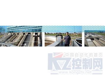

图恩湖废水处理厂的规模在瑞士伯尔尼州位列第二。集水区覆盖了图恩湖中下游的38个居民社区。每天,处理厂负责净化约11.4万居民以及众多工业设施产生的废水,日均处理量约为4万吨/天。
    得益于持续不断的投资和优化措施,图恩湖污水处理厂自视为瑞士最为现代化的一座污水厂。除了净化污水,它还负责生产能源,由此首次获得了“沼气绿色能源”认证。发电过程中损失的热量均储存于地区供暖管道。

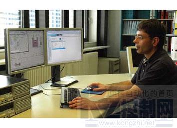

    集成进控制系统
    全面检查和数据存储完成后,控制系统与W@M Portal之间建立了连接。只要点击菜单栏上的按钮,相关页面上的测量点均能接入数据库。通过这套可视化软件,操作人员能够进一步了解已经安装的Endress+Hauser仪器的情况,比如操作手册、标定证书和软件驱动等。
