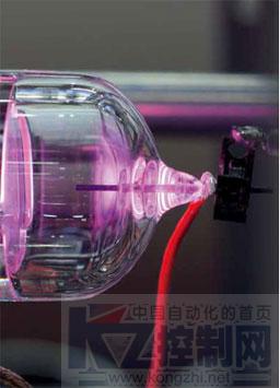

离子源在运行:用于离子源的电压可高达500万伏

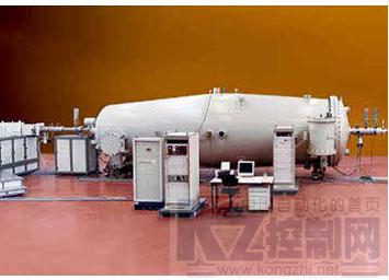

5 MV Tandetron粒子加速器的金属罐,带绝缘气体与加速管
      一般来说,能量越高,加速管就必须越长。加速管位于一个充满绝缘气体的大型金属罐中,以确保高电压在控制之下。HVE 的粒子加速器的长度在 3 米到 25 米之间。
