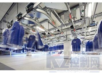

    魏德米勒的FieldPower®产品系列作为一个模块化电源分配系统支持Dürkopp公司实现分布式供电和电机控制。
    Dürkopp Fördertechnik是运输和分拣系统市场的领导者。由于商品的生产和配送在很短的时间内会产生庞大的运量,所以缓冲区必须有足够的柔韧性,以保证其安全。这就需要一个包括分散式电机控制单元所组成的智能化系统解决方案,同时又能安装便捷。
    解决方案

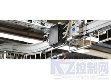

    模块化配电系统FieldPower®满足输送机技术并为服装行业提供特定需求。与客户工作,魏德米勒提供一个特定应用的Fieldpower®控制盒来实现供电,并启动SEW Movimot电机模块,具有以下优点:
    •不间断操作,确保单相 400伏的电缆,RS485数据线连接和24伏信号线连接
    •安装便捷,防护等级高
    •可选择带锁开关,保证个人防护与英国安全标准系统相一致
    •作为一种替代,可提供带维护开关的外壳
    魏德米勒分散电源和电机控制是非常好的解决方案
    该fieldpower®盒适用于Dürkopp的需求。这是一个智能化系统整体解决方案的输送和分拣式系统的一部分。“我们很高兴我们的系统拥有了控制盒。对于分布式供电和电机控制,Fieldpower®系统是一个很好的解决方案,” Dürkopp Fördertechnik公司的 Manfred Sportelli 说道。
