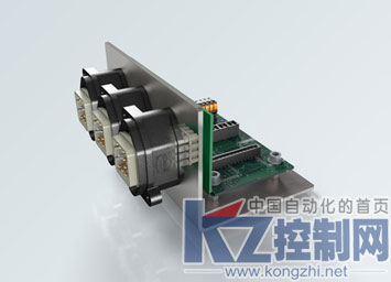

浩亭集成解决方案(HIS)提供成熟的印制电路板(PCB)解决方案

    浩亭的创新也在印刷电路板领域中突显。除了常规的布线概念,印刷电路板越来越多被运用在大电流分配中。为使PCB上达到所需电流强度,为不同应用和设计提供独特优势的连接器成为浩亭产品组合的独有特色。浩亭集成解决方案已经完全掌握了这种先进的PCB解决方案的设计和制造。通过单一路径来取得完全能力,客户成为受益者。
    这些解决方案正在逐渐替代或扩充传统的线路终端电路,因此,它们在交通工程和自动化技术等领域中的认可度越来越高。重量大大降低,空间大幅节省,转化为用户成本降低,使客户获利更多。
    PCB的Han®连接器解决方案在工业设备和领先的安装标准之间架设了完美桥梁。Han-Modular®编序中的PCB适配器可以为PCB提供高达40 A的电流。这种直触技术甚至可以用于浩亭的半柔性PCB,两种技术结合使用,可以结合大量的空间与组装成本。Han-FAST® Lock的安培数值更高——确切数字为60 A。仅需将PCB连接器插入预先钻好的连接孔中用栓塞固定即可,如有需要,还可轻松取出。
