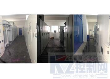

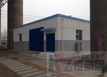

中国铝业兰州分公司自备电厂给水泵变频室

中国铝业兰州分公司自备电厂变频室现场图片
