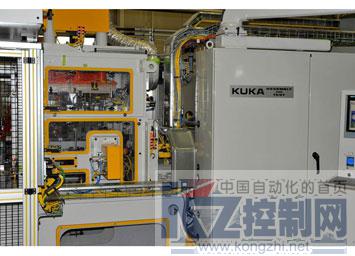

    库卡装配与测量公司,自动变速箱氦气检漏系统的顶级供应商,为全球所有自动变速箱生产企业提供服务。库卡公司一直以来都与英福康保持着紧密的合作关系,目前,其所有检测设备都配有英福康氦检漏仪,有效帮助汽车制造商降低生产成本的同时,更改善了汽车的燃油经济性,如市场上最先进的9档和10档变速箱。
    为什么要进行泄漏检测?一般来说,变速箱势必会遇到泄漏的情况,而那些新型多级变速箱的操作过程又十分复杂,一旦出现传动液泄漏,就会严重影响换挡效果。但如果将问题解决在在产品制造的初期阶段,即在铸造后和装配前就进行产品的泄漏检测,不仅会为变速箱供应商节省大量生产成本,还会免去因客户投诉甚至召回而带来的诸多问题。库卡装备与测量公司的技术专家Steve Kurzava先生介绍说,以往变速箱的泄漏问题总是在组装之后才会被发现。但如果使用配有英福康氦检漏仪的库卡工装夹具,大部分漏点则可在铸造之后就能被检测出,在生产过程初期排除问题铸件,从而大量节约生产成本。
图1:配有英福康氦气检漏仪的KUKA检测设备
    变速箱机加铸造后进行的泄漏检测

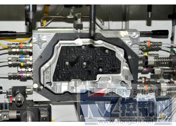

    库卡检测工艺使用特制的封堵夹具与自动化设备。首先,变速箱在工装工位上被自动机械地取下,用特定夹具将对蜗型阀板(换挡通道)和变矩器腔体等孔进行封堵,该封堵夹具有非常高的精密度,可有效防止封堵孔泄漏;接着,将套有封堵夹具的变速箱放入一全封闭的设备中并夹紧、密封并抽成真空。之后,向该密封的设备中注入氦气,在风扇的搅拌下,形成密度为1%的氦气/空气均匀混合物,并被均匀分散至变速箱外部的各个部位。氦气检漏仪通过“换挡通道”与被检测设备连在一起。如果氦气通过孔隙、裂缝、螺纹孔或其它任何泄漏点从氦气含量丰富的外部进入变速箱内部,氦气检漏仪会立刻精准快速地检测到。此时,便可判定产品是否合格,并收集到相关数据进行后期追踪。变速箱上的所有通道和孔洞均需要进行单独测试。

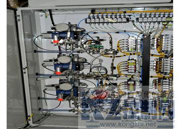

    在第二阶段,尤其是在生产阶段后期,制造商可能会再次对变速箱进行检测,这次是进行由内至外的泄漏检测。测试舱抽真空后,将密闭的变速箱成品置于其中进行测试。测试时,一旦测试舱盖子闭合,便立刻用大型真空泵抽真空。接着将英福康LDS3000氦气检漏仪与真空泵连接,检测是否有氦分子从成品变速箱中流出。
    变速箱与测试舱同时抽真空,随后将氦气注入到变速箱内部。由于变速箱密封组件无法承受大于4 PSI的压差,因此测试过程中变速箱内部纯氦气的压力保持在约3 PSI的范围内。如果变速箱存在裂缝的话,氦气便会由内向外溢出——之前是由外向内。之所以进行由内而外的泄漏测试,首先是因为制造商通常要求在产品设计标准内进行测试。而对于自动变速箱而言,液体压力是由其内部传输至外部,所以模具也应当模拟产品最终的运行条件。如果在压力下通道出现挤压,或者接头扩张,氦气便会像液体一样流出;其次,由于生产工艺复杂——电磁阀、液力变扭器、“换挡通道”和所有的弯曲通道——如果变速箱存在裂缝的话,氦气会更快地泄漏至真空中。在产品出厂前,变速箱内所有通道都必须通过泄漏检测以确保其密闭性。
    Parker先生认为,相较于空气检测法或压力衰减检测法,氦气检测法具有更好的可重复性,且不受温度限制,测试后更容易清洁。氦气检漏仪的测试方程中设有诸多变量,可达到非常好的测量效果R&R——可重复性与可再现性。
    Parker先生说,库卡在大约三年前改装了所有氦气检漏器产品,他们一直以来都采用类似于由内而外/由外而内的检测方法。选择英福康作为氦气检漏仪供应商,主要原因在于英福康产品性能优越,技术可靠。而且现有设备中的英福康氦气检漏传感仪具有“即插即用”的优点,可以将库卡及其客户的设备转换成本降至最低。
    库卡公司表示,公司现有机器都经过翻新升级,所有的新机器都配有英福康氦气检漏仪。Parker先生认为这是一种以功能为驱动的变革。“我们能够提供更好的技术。我们的氦气检漏设备能够比市场上其它供应商更好地检测、量化和发现产品缺陷。我们的氦气检漏传感器向客户表明库卡公司拥有更好的可重复性/可再现性测量工具和更好的氦气清理能力。”
