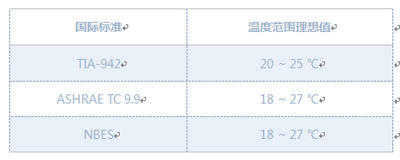

    按国际标准的建议值,数据中心温度变化范围在18~27℃及20~25℃之间。数据中心温度一般虽然设定在符合建议范围的18~20℃之间,但仍有改善空间。
    粗略估计,数据中心温度每升高一度可带来2~3%的节能。依此规则,如把冷信道的温度从18~20℃ 提高到 25℃,数据中心可节能10~14%。此外,RowCool系列机柜式精密空调的入水温度也可提高进一步节能,通常的做法是将冰水入水温度设定在7℃,如果提高到 13℃,数据中心可节能20%。
