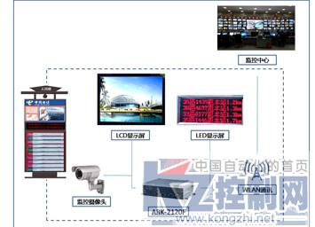

    实现智能公交站牌三大功能的核心
    智能公交站牌内部主要分为三大功能模块:第一,显示模块,配备LCD和LED显示屏。LED用于显示公交车辆的到站预报信息,包括线路预报、地点预报和时间预报;LCD用于即时信息发布,如新闻摘要、政府公告、天气预报、路况信息、财经简讯等。另外,如出现突发性灾害天气和突发性疫情等紧急事件,可第一时间发布信息,成为城市突发公共事件应急系统的组成之一。第二,智能监控模块,站牌上的无线监控摄像头可以实时监控公交站台周边客流、车流和治安等状况。第三,无线通讯模块,负责将数据通过3G或wifi发送到站牌的主控单元,还可实现公交车站的免费无线wifi覆盖,另外一个特色功能是实现人网交互,如周边1公里范围内的餐厅、药店、娱乐场所、运动场所等各类增值服务信息。以上三大功能必须集成于同一主控平台方能发挥作用,而嵌入式工控机就是主控单元稳定的解决方案,负责处理收集到的数据和信息,确保各功能的正常运转。
智能公交站牌系统结构
    维持系统稳定运行的神经中枢
    嵌入式工控机作为系统主控单元,相当于智能公交站牌的中枢神经系统,如何稳定又高效的使整个系统运行起来,对嵌入式工控机提出了很高的要求。
    智能公交站牌长期在户外环境中工作,受温湿度、沙尘的影响很大,要求设备能够适应冬季的严寒和夏季的暴晒,因此设备必须具备宽温特性;为降低灰尘对设备的影响,需要结构设计为密封,无风扇。系统采用市网电源供电,会有供电不稳的情况,因此需要支持宽压的设备来保证系统正常运行。终端设备连接的外设多,比如:LED、LCD显示屏,监控摄像头,电源供电模块,通讯模块等,需求的I/O接口种类,数量多;终端设备结构设计比较紧凑,要求机器设计人性化,方便安装,方便维护。另外,要求全年正常工作的时间不低于90%,设备的可靠寿命不少于5年。

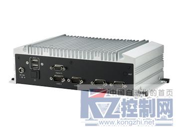

    轻松满足系统需求的研华ARK
    研华嵌入式工控机在城市智能公交站牌系统中已有实际应用案例,ARK-2120F是其完美的解决方案。ARK-2120F除了设备坚固耐用,性能稳定可靠外,-20~60℃宽温特性满足严酷的室外高低温环境,12-24V宽压输入适应不够稳定的供电现状,多IO接口为系统后续的升级预留了空间。5~7年的长生命周期保证了该设备长期稳定的供货,研华高质量的售后服务更是为系统的稳定运行提供了保障。
ARK-2120F
    ARK-2120F
    采用Intel®Atom™N2600 1.6 GHz/D2550 1.86 GHz处理器的无风扇紧凑型嵌入式工控机
    VGA,HDMI,48-bit LVDS,支持双独立显示和DirectX 9
    1×DDR3内存,最高支持4GB
    支持带SIM插口的Mini PCIe通信模组扩展,例如HSDPA,WLAN
    最高支持3×千兆网口,5×USB 2.0,6×COM
    支持外部CFast插槽和1×2.5”HDD
    支持12~24V宽压输入
    支持iManager、SUSIAccess和Embedded Software APIs
    符合IP40防护等级
