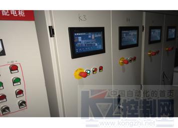

图1 控制柜-HMI:使用台达人机界面DOP-B10S411系列

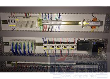

图2 控制柜-PLC:采用PS05电源、DVP-12SE PLC主机结合16SP、08SM、04DA、06AD等扩展模块。

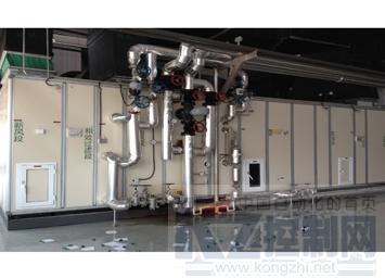

图3 空调机组:包括新风段、初效过滤段、一次加热段、表冷段、二次加热段、加湿段、中效滤网及送风机、排气风机和消毒风机等。
