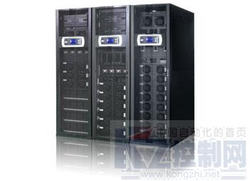

    模块化UPS,例如台达Modulon DPH系列,则可为许多中等规模数据中心关键任务的运作建立强健的备份架构。通过模块化UPS,企业只需根据需要插入额外的电源模块就能强化备份系统的冗余度,从而使分布式系统获得集中式备份系统的效率以及分段式的成长弹性(并成本节省)。具备充裕额定容量的三相Modulon DPH系列可为企业提供最高的可用度。
    25kW至75/150/200kW无中断电力可额外增加800kW并联容量
    平均修复时间(MTTR)接近于零
    通过并联机架或同一机架整合于既有配电设备中
    电源自我同步及控制模块支持连续在线操作,即使控制模块失效
    高过载保护:10分钟125%过载、1分钟150%过载
    最多可扩充至4单元,无需额外硬件
    内置手动旁路装置,可免除保养停机时间

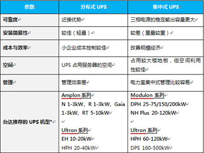

    上述讨论显示,要确认何种备份解决方案最佳,需要依赖复杂的变量矩阵,例如用户监控或管理特定备份系统的能力、两种解决方案的成本利益比、现有服务器机架的使用容量与未来需求、当前及预估的功率需求,以及更多技术性问题, 例如服务器是否使用单相或三相电源。再者,两种选择各有优缺点,但若能全盘考虑各种UPS解决方案及贵公司的需求,管理阶层将更容易做出最佳策略的选择。
    表格:集中式与分布式UPS性能比较
    * 建议但不限于此等机型。
