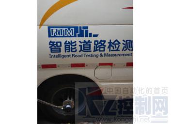

    针对这样的需求,用户自主研发了一种道路检测车,成为了破解道路检测难题的最佳工具。这种检测车集成和应用了现代信息技术,在机动车平台上搭载了先进传感器、图像采集系统、车载计算机等组件。在车辆正常行驶状态下,能自动完成道路路面图像、路面形状、道路设施立体图像、平整度及道路几何参数等数据的采集、分析、分类与存储工作,甚至自动生成检测报告和养护方案。

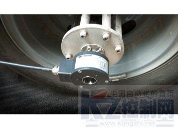

    在车辆的研发过程中,对车轮转速进行精准可靠的检测成为了一个不小的难题。因为对这种检测车而言,其检测路面的过程都是在车辆行驶期间进行的,室外多种多样的路况和天气情况,让测速的编码器同时面对着温差、尘土、液体腐蚀、振动等因素的挑战。在如此严苛的应用环境下,什么样的编码器才能一如既往地保持可靠的测量呢?
适应苛刻路面环境的性能可靠的HS35P编码器
    面对这样的严苛挑战,堡盟利用性能可靠的HS35P编码器解决了这一难题。

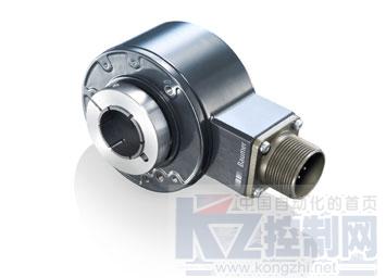

    堡盟的HS35P编码器可以算是业界最为坚固和灵活的轴套型编码器,它结合了可靠的重载型设计和无与伦比的精度,非常适应这种恶劣、严苛环境下的高精度测量应用。所以,这款编码器尤其适合于石油和天然气、起重、电梯、工程机械等行业。此次在道路检测车上的应用,也正是受益于HS35P编码器在这方面的独特优势。
坚固可靠的高精度编码器HS35P
    例如,应对室外环境带来的工作温度差异,HS35P以及同系列的HS35F、HS35S等编码器的设计都可以在零下40摄氏度至100摄氏度的温度区间内正常工作,足以适应任何温度条件下的室外工作环境。
    而面对不同野外路况中可能包含的尘土、液体腐蚀、颠簸振动等威胁,HS35P的防护等级则达到了作为该系列标准配置的IP67标准。这一系列的编码器拥有坚固的加厚外壳和耐久性的表面涂层,这样的保护足以应对来自外界的各种尘土颗粒、液体的侵蚀和机械压力,能抵御高达200G的冲击;而HS35P具备的能够隔离轴电流的绝缘型加固轴套,以及特有的双层密封、润滑技术,则进一步提升了这款编码器的耐久性。
    可以说,正是以上这些坚固耐久的设计,使HS35P具备了应对道路检测严苛应用环境的前提,而与此同时,对车轮转速的检测也具有很高的精度要求。在这方面,HS35P可以支持速度为5000rpm的高性能光学扫描和最高8192ppr的分辨率,这也为道路检测车车轮速度测量的高精度提供了领先的技术保证。
