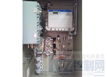

    为浮式生产储卸油船选择的CEMS系统应该是一套定制的系统,分析来自不同流路的采样气体,由于这些流路的采样气体充满了水分,所以必须适当考虑予以去除,以确保所有采样流路的组分都是气态。
    因此,所有采样流路需要从采样点开始就进行拌热保温,以防止出现不必要的冷凝,并且在系统中要使用AISI 904L采样管线。采样处理系统的用途是对样气进行适当处理,使样气适应不同分析仪对每种单独气体组分的分析。
    采样系统的设计旨在确保系统能够快速响应每个采样点样气的变化。采样处理系统和分析仪通常放置在IP65全天候的CEMS防护装置内,防护装置的材质是316不锈钢。系统中内置的可编程控制器(PLC)用于执行采样处理系统的特定功能。
    系统按需请求PLC启动气动反吹,因为CEMS系统的特征是颗粒物含量较高,可能堵塞各采样点的采样过滤器。反吹功能是在采样处理系统的设计中实现的,目的是清洗各采样点的采样过滤器。此外,整个系统的电气元件要满足ATEX Zone 1、Gas Group IIA标准。
    紧凑布置的FPSO船空间有限,不允许放置分析小屋,因此最好使用防爆的CEMS系统,因为它的占地面积比较小。此外,CEMS系统中使用的分析仪不需要空调,因为艾默生分析仪器设计的适用环境温度可以高达50ºC。
    空调占据空间,并产生热量,而满足ATEX的认证需求则意味着使用成本更高的空调系统。独立自足的CEMS系统具有良好的简便性和可靠性,使其成为苛刻海洋应用(部署了FPSO船)的理想选择。
