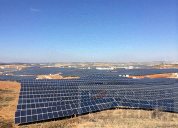

昆明石林太阳能并网光伏实验示范区现场图
    华能石林光伏发电有限公司由华能澜沧江水电有限公司与云南天达光伏科技股份有限公司组建,负责对昆明石林100MWp太阳能并网光伏实验示范电站的建设和运营管理。电站位于昆明市石林自治县石林镇的老挖村,紧邻九石阿旅游专用公路。华能石林并网光伏电站建设规模100MWp。一期工程规模为10 MWp,主要建设太阳能电池方阵、升压站、综合办公楼。后期建设90 MWp,将于今年全部建成,发电量将达1.88亿千瓦时,相当于年减排二氧化碳17.54万吨,建成后将成为亚洲最大的太阳能并网光伏电站,此项目的建设实施将为我国大型并网光伏发电工程的规划、设计、建设、运行以及光伏设备产业、光伏科研提供一个大型的、全面的科研平台,起到较好的示范作用。

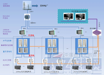

    本工程装机规模90MW,光伏电站共90个1MWp 光伏发电单元,每个发电单元设置一台1000kVA 的35kV 双分裂绕组箱式变,15台35kV 双绕组箱式变在高压侧并联为1回电源出线,共有6回集电线路汇入35/110KV升压站,经35KV 升压至110KV以一回110kV线路接入石林电厂。
    昆明石林光伏并网发电站主要有光伏阵列、光伏汇流箱、集装箱式逆变器、箱式变和升压系统五大部分组成。光伏阵列、光伏汇流箱及集装箱式逆变器为光伏发电单元。太阳能通过光伏阵列转换成直流电,经三相并网逆变器转换成交流电,升压后接入电网。光伏电站监控系统可对太阳能光伏电站里的光伏阵列、汇流箱、逆变器、交直流配电柜等控制系统及其他设备进行实时监测和控制。监控单元能检测各光伏组串的直流电流、汇流母线的直流电压等参数,并采集电涌保护器状态,环境温度等信息,通过RS485通讯接口送至上层监控系统。直流配电柜将进线电流、电压、电涌保护器状态等信号通过RS-485信号上传至上层监控系统。并网逆变器自带监控模块具有遥测、遥控、遥信功能,实时采集逆变器运行状态及工作参数,也采用MODBUS协议上传至上层监控系统。(见下图)
  昆明石林太阳能并网光伏发电监测系统架构图
