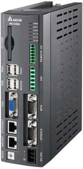

整个系统解决方案主要采用台达开放式架构控制器Open CNC NC30EM系列,同时搭配通讯型伺服驱动器ASDA-A2-F和高精密伺服马达ECMA系列。透过台达DMCNET高速总线通讯模式,可实现全数字化控制,且抗干扰能力强、配线简单、维护方便。此外,NC30EM系列沿用台达CNC控制器一贯的多CPU、多分工架构、执行效率高优点,便于实现高速、高精控制。
同时,NC30EM系列可为客户提供客制化界面和工业显示屏以及简易的鼠标键盘操作方式;通过CNC系统使用的程式刀具T码呼叫MACRO,可进行自动换刀,并对刀,帮助客户实现一键启动完成设备自动加工产品程序,展现高效率。另外, 方案执行机构采用的台达通讯型交流伺服驱动器A2-F系列和高精密伺服马达, 为客户完美解决了产品加工质量问题。

图1  台达开放式架构控制器Open CNC NC30EM系列

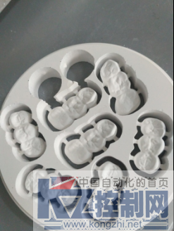

图2 牙齿雕铣机加工实物图
台达数控牙齿雕铣机解决方案在该案例中成功展示了开放式架构控制器Open CNC的优异性能。方案自投入终端客户运行以来,系统运行稳定,各项功能应用正常,性能达到预期指标,加工出的产品造型精确、完美光洁,深得客户信赖与认可。
