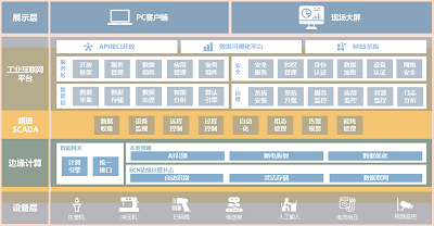

系统架构如图1所示,分为五层,即设备层、边缘层、网络层,平台层和展示层。
图1 系统架构图
(1) 设备层:现场设备(主要是注塑机)、线体(传送带)、人工工位的操作数据、扫码枪等设备接入。
(2) 边缘层:通过设备监控仪DCU,向下连接设备,向上连接SCADA和工业互联网平台,提供统一结 构的数据,进行数据计算和本地分析,提供人机互动和SCADA的各种核心应用,基于IoT数据实现AI和边缘数据应用。
(3) 网络层:随着技术的不断进步,SCADA开始与其它系统广泛集成,比如边缘计算和MES,贯穿设备层到数据平台,通过边缘计算的赋能,能够快速对设备进行自动控制,全局进行集成化管理、模块式开发、可视化操作、智能化诊断及控制。
(4)平台层:通过构建精准、实时、高效的数据采集互联体系,建立面向工业大数据存储、集成、访问、分析、管理的开发环境,实现工业技术、经验、知识的模型化、标准化、软件化、复用化,不断优化研发设计、生产制造、运营管理等资源配置效率,形成资源富集、多方参与、合作共赢、协同演进的制造业新生态。
(5)展示层:通过远程电脑和车间展示大屏展示相关应用,使车间生产做到可视化管理。

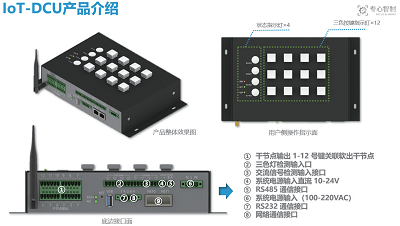

其中,在边缘层,采用专心智制的边缘网关产品IoT-DCU,如图2所示,使SCADA和边缘的协同以及与平台实现多源异构的现场物联网数据采集和设备控制。
图2 IoT-DCU

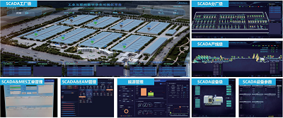

2.3 方案功能
该解决方案作为工厂级应用方案,可以管控一条产线,也可以扩展部署至整个厂区。通过加装具备边缘计算能力的物联网网关,实现设备快速联机:基础生产数
据准确采集、能源数据精准采集,数据在边缘侧进行解析计算,元数据和计算结果统一按照OPC UA协议格式上传至SCADA、MES系统,在现场实时响应并显示系统调度指令,优化人—机—系统的互动,同时给3D图形化显示和数字孪生提供数据基础。
