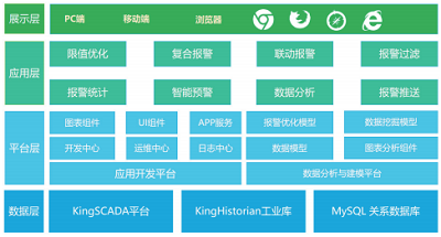

如图1所示,本项目功能架构划分为数据层、平台层、应用层、展示层四层内容,主要依托于平台提供项目所需的报警优化应用。
图1 报警优化项目功能架构图
