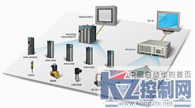

  系统架构图:
   系统描述:

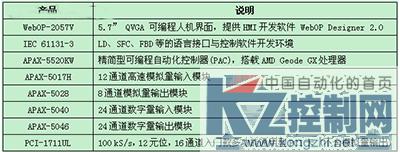

   研华针对此项目提供了可缩减客户自行研发时间的IEC 61131-3控制软件、对容器进行高速压力与流量量测的APAX-5017H、可处理油压阀控制的APAX-5028、监测各种设备状态的APAX-5040、处理电磁阀与指示灯的APAX-5046,另外再配合研华的工业计算机IPC-610-H与多功能PCI卡PCI-1711UL来进行快速的数据采集,搭配上可实时显示数据的可编程人机界面WebOP-2057V,即可为此测试机台提供精确的量测、记录、制作报表等功能。
   其中,APAX-5017H是一款高速模拟量输入模块,当测试机台在对钢瓶进行十万次的加压、减压疲劳测试时,透过机台上的压力传感器,APAX-5017H可以每秒1000次的取样速度,采集快速变化的连续性压力讯号,不但大幅提升了取样率,其速度更比PLC产品快上十倍。另外,针对客户要求取得精确的压力资料方面,PCI-1711UL以优于PLC百倍的速度来进行快速数据采集,解决了客户过去以PC搭配PLC造成数据失真的问题。
   最后,研华一系列丰富的产品满足了客户对各种软硬件的需求,客户不再需要自行寻找单一产品来组合出想要的解决方案,而在地的专业技术人员,更在客户研发组装的过程中,实时提供技术支持、以解决各种难题与瓶颈,进而加快了测试机台的完成时间。
