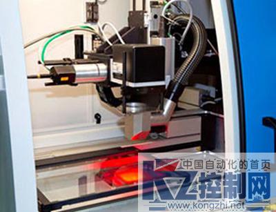

    来自Laser Cheval公司最新设计的激光器可在极小(例如,表冠直径仅为5-8毫米)的手表元件上雕刻标识,同时保持50微米以内的定位公差。此机器可在20小时内处理每个批次高达1200个工件。

    Laser Cheval公司的标识雕刻机配备了由马达驱动的轴。这些由康耐视视觉系统控制的轴可精确定位1200个工件中每一个的位置,可在任何时间以任何序列装载多达12个轴。
    无论其在工作台上的哪个位置,VisionPro均可自动定位每个工件。然后,其将工件的精确坐标(激光器坐标中的x、y和θ)传输至轴控制系统,其在激光雕刻头下移动工件,定位精度远远优于手动定位获取的定位公差。
