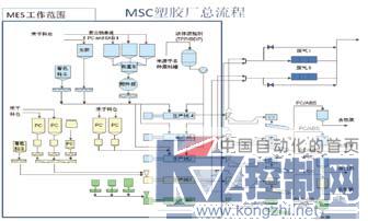

    MSC塑胶厂生产工艺,包括原料的准备和移动控制系统,聚合物单体和各种添加剂的混合控制系统、聚合反应生产线控制系统和包装工段等,其工艺总流程如图1所示:
                                  图1 MSC塑胶厂工艺总流程

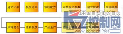

   MSC MES系统管理及工作的生产操作系统范围为预混料区域、存储区域、生产区域,以及和它们密切相关的实验室分析系统和称重系统。MSC塑胶厂的生产制造部分的业务流程大致如图2所示:
                           图2 MSC塑胶厂生产制造业务流程

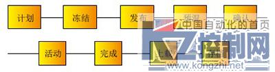

   根据MSC塑胶厂生产制造的业务流程,在MES系统中为订单管理业务设计了一系列订单状态,MSC MES订单管理流程就是一个紧密衔接的订单状态改变的过程。概要地讲如图3所示:
                              图3  MSC MES订单管理流程
    MSC MES系统通过对订单是从“计划”状态一步一步进行到最终的“存档”状态的管理,和提供相应的管理操作界面,为生产部门的最终用户提供订单管理相应的功能和操作。

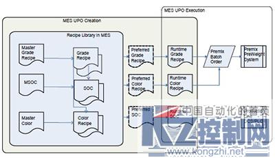

    MSC MES系统中生产过程订单的完成,必须得到配方管理技术的支持,涉及的主要配方有三组,主配方包括等级主配方、颜色主配方,普通配方包括等级普通配方、颜色普通配方,实时配方包括实时等级配方、实时颜色配方和实时综合配方。这些配方与SAP的生产订单、生产线工艺参数、质量和称重数据有关,并帮助最终实现SAP订单所要求的批次产品。
   图4大致表达了各配方模型之间的逻辑关系,即来自SAP系统的等级订单,通过MES产生一个等级主配方(MGR),等级主配方产生若干个普通组分配方和普通颜色配方,并提供缺省配方模板以在MES配方库中建立从订单到配方的过程;在MES的订单执行过程,实时综合配方,综合了实时工艺参数、资源、生产线和生产控制系统,最终完成订单的执行。
                                 图4  各配方模块之间的逻辑结构

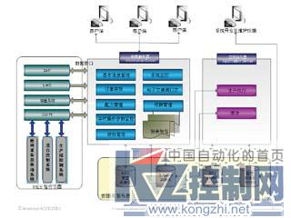

   根据对MSC塑胶厂业务的探讨和MSC公司对MES系统的功能要求,根据对英维思MES系统软件的了解,英维思提出了以下的MES系统架构,如图5所示:
                               图5  Invensys MES系统架构
