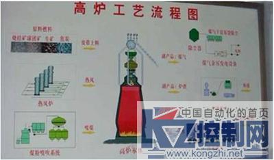

   五矿营口中板厂高炉冶炼工艺是把铁矿石还原成生铁的连续生产过程。铁矿石、焦炭和熔剂等固体原料按规定配料比由炉顶装料装置分批送入高炉,并使炉喉料面保持一定的高度。焦炭和矿石在炉内形成交替分层结构。矿石料在下降过程中逐步被还原、熔化成铁和炉渣,聚集在炉缸中,定期从铁口、渣口放出。
   五矿营口中板厂高炉自动化过程主要包含:高炉本体控制、上料和配料控制、热风炉控制,以及除尘系统控制等。高炉自动化的目的,主要是保证高炉操作的四个主要问题:正确配料并以一定的顺序及时装入炉内;控制炉料均匀下降;调节炉料分布及保持其与热煤气流的良好接触;保持高炉整体有合适的热状态。

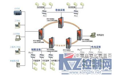

   魏德米勒管理型工业以太网交换机IES21系列专为工业恶劣环境所设计,具有可靠的冗余功能,成为工业控制网络中通信设备的理想选择。 在本项目高炉控制子系统中,PLC设备连在环形以太网上,既相互独立又数据共享,实现了整个高炉系统的数据采集、逻辑控制及电气传动自动化,具体网络拓扑参考下图:
   本项目高炉控制系统在功能上由两级组成,第一级为基础自动化级,采用现场总线技术构建;第二级为计算机管理控制级,采用以太网技术构建。一级和二级之间通过魏德米勒工业以太网交换机组成100M工业以太多模光纤环网进行通讯,采用TCP/IP通信协议。该冗余环网作为系统通讯平台,有效防止了因单根线路故障而产生整条链路故障,提高了系统数据通信的可靠性。
   高炉控制系统主要工艺流程包括:制粉、吹风、卷扬、水处理、槽上、矿槽、布袋、热风、水渣等子系统,各子系统间亦采用前述100M工业以太冗余环网进行通讯。经实际使用,魏德米勒IES21系列管理型以太网交换机完全能满足本项目控制系统 数据传输的要求。

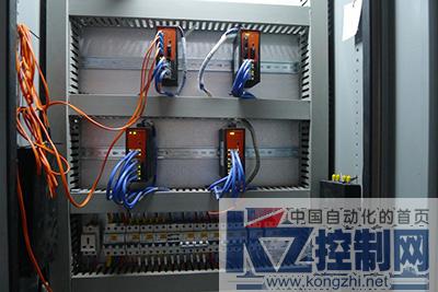

   魏德米勒工业以太网交换机的特点:
   1. DIN导轨安装,无风扇散热,支持冗余24VDC电源;
   2. 工作温度-40℃~85℃;储存温度-40℃~85℃;相对湿度5%~95%无凝露;
   3. 支持PVLAN技术;支持IGMP Snooping,GMRP,基于MAC地址的静态组播,最大IGMP数为256;支持802.3x流控制、802.1D/p优先级;支持QoS 4级优先级、广播限制;
   4. 质保期:5年
   5. 支持总线/星形拓朴、环形结构。交换机组环网时,50台交换机组环网自愈时间不超过20ms ;支持超级冗余环技术,支持冗余环间耦合,同时支持RSTP;
   6. 支持串口、Web 方式、SNMP v1/v2/v3、HTTP/TFTP对设备的配置及管理;支持LEDs显示、日志、Syslog、信号触点、RMON、端口镜像、拓扑发现IEEE 802.1AB (LLDP)功能;支持命令行接口(CLI)、TELNET、BootP、DHCP、DHCP option 82、等多种设备配置方式;
   7. 支持基于MAC端口安全、SNMP V3、802.1x认证、HTTPS,SSH,SSL,端口MAC地址绑定,TACACS+认证,访问控制列表ACL;
   8. EMC防电磁干扰特性:4级
   9. 平均无故障工作时间(MTBF):20年以上。
   魏德米勒IES21系列管理型工业以太网交换机以其快速无干扰自动切换、多种网络管理功能以及强大的环境适应能力相结合,能完全满足五矿营口中板厂高炉控制系统的通讯需要。
