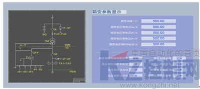

   2、软件要求:代测量包括三相电的电压、电流、有功 /无功功率信号,主变压器的温度、箱式变电站内部温度、循环油温度,刀开关位置,主变有载调压,开关跳合,警铃报警系统。要求动作响应速度快,对事故的预测、预防有相当的准确性。
   具有组态界面方便针对不同现场进行快速调整。基于WEB机制利于和原有SCADA系统无缝集成。

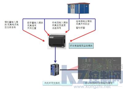

  三、研华解决方案
   本系统通过采用研华PMU系列基于工业以太网的分布式数据采集控制系统,WEBACESS网际组态软件,实现对箱式变电站内变压器和保护部分的自动监测和控制,使我国箱变自动化检查综合自动化程度大幅度提高。
   四、数据采集
   PMU-3010主要负责变电站中的主变一次侧三相电的电压/电流/计算有功/无功功率,变压器二次侧三相电测量;负责润滑油温的检测;采集各种状态信号;如遇紧急情况需要报警同时动作跳闸,通过DO控制各种动作的输出。
  五、通讯功能
   PMU采集模块将采集信号转为MUDBUS/TCP标准协议,通过风场光纤环网传到上位机。支持多台主机访问,这样可以提供第三方系统采集箱变数据上位机采用WEBACCESS实现图形界面控制功能。
   六、系统原理图
                               图一 研华风力发电机箱式变电站监控解决方案系统原理图
   七、监控画面
                        图二 研华风力发电机箱式变电站监控系统监控画面
