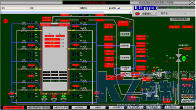

    1、煤气燃料的控制系统
     一般锅炉燃烧系统控制中,主要的被控参数为主汽压力或负荷。对主汽压力和负荷参数的控制是通过调节进入锅炉的燃气量来实现的。锅炉的燃料量控制系统采用以控制锅炉的出口蒸汽压力为主调,以锅炉主蒸汽流量为前馈。
     高炉煤气发电机组的燃烧系统可通过机组尽可能在维持不停炉的前提下,按煤气量大小维持锅炉在25%~110%的燃料负荷情况下运行。汽机进汽阀门的开度变化会引起主蒸汽的压力参数,通过反馈控制调节燃料来实现主蒸汽的压力稳定。因此,本系统首先保证高炉煤气进气压力,通过调节高炉煤气进气阀门的开度来控制高炉煤气进气压力,煤气压力得到保证的情况下,来控制燃料。
    送风量控制系统(烟氧含量控制系统)
     送风控制既要保证锅炉的安全燃烧,又要保证锅炉的经济效益,而送风控制系统最终是由保证最佳的炉膛出口氧量来标志其燃烧工况的安全与经济性的。
     送风控制系统,是以调节高炉煤气的配风量为主,再以氧量校正回路串级接在送风量控制回路中。
    引风量控制系统(炉膛负压控制系统)
     根据高炉煤气发电实践工程,引风控制系统是以炉膛负压为主要控制参数,但可将送风总量信号作为前馈信号。
机炉协调控制锅炉出口主蒸汽压力的改变,则高炉煤气燃料量的改变。若高炉煤气燃料量改变后,又必然通过其压力参数值的改变显示出来。因此,燃料系统的控制是通过调节高炉煤气进气阀门的开度来控制高炉煤气进气压力来控制燃烧状态(而不是控制煤气燃料的进气量),来配合汽机的控制达到控制锅炉主蒸汽压力的目的。因此,一方面,锅炉负荷的调节通过锅炉负荷分配运算系统进行运算及控制;另一方面,锅炉主蒸汽母管压力的控制是通过调节汽机阀门的开度来控制的。

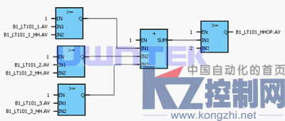

    给水控制(汽包水位控制)
     正常的控制应是由蒸汽流量、汽包水位和给水流量组成的三冲量控制系统。当负荷小于30%时采用只有汽包水位的单冲量控制,当负荷大于30%时切换至三冲量控制,应提供单冲量和三冲量控制之间的无扰切换,反之亦然。
     测量汽包水位的变送器,应为双重冗余,最好三重冗余,并有压力补偿、比较和选择。
     经温度补偿的给水流量应加入喷水流量,得出总给水流量信号。
     蒸汽流量测量应有压力和温度补偿,并加入供热母管流量得出总蒸汽流量信号。
     被调量:汽包水位
     调节量:给水流量
     副回路输入信号:给水流量
     前馈输入信号:主蒸汽流量
                      图1 汽包液位保护

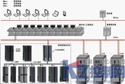

    4、控制工程
     UW500集散控制系统在锅炉发电上已经得到广泛的应用。UW500可以完成包括数据采集、模拟量控制、炉膛安全保护、电气控制、厂用电公用控制、热网控制等功能,系统支持32个控制站,系统规模达:AIO:16384,DIO:32768。
     UW500集散控制系统能够对锅炉发电中需监控的大量点数进行实时监控,优秀的双重化冗余设计,使系统更加稳定可靠。
                                  图2 系统机构图
                           图3 锅炉燃烧系统
