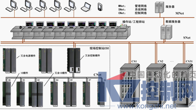

    2.1 UW500 DCS系统架构图:
    2.2系统软件功能
    ⑴系统管理组态:定义系统硬件配置与管理、数据库定义、算法定义等,在工程师站定义好系统配置后,就可以通过系统网总线下装到各操作员站和控制站

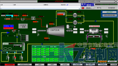

    ⑷人机界面的定制:工艺流程图采用了分层结构,在整个电厂设备工艺运行的总貌图中,可灵活进入各级流程图,详细显示各部分运行流程及状态,所有设备的启停、开关等操作都可在工艺流程图中方便的实现。对主要设备如锅炉汽机的联锁保护,专门设计了逻辑显示画面,提示操作员逻辑的执行情况。

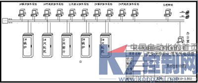

    3.1工程概述 :该工程为河北武安宝烨焦化2*15WM焦炉煤气发电项目,汽轮机为南京汽轮机厂生产的15WM凝汽式汽轮机,发电机同为南京汽轮机厂的励磁发电机。整个系统为两炉两机母管制运行。
    3.2工程项目配置:
    在本项目中,配置现场控制站5台,分别用于1#锅炉、2#锅炉、1#汽机、2#汽机以及公用部分的监控。控制站主要包括冗余电源组件、冗余控制器、冗余的数据采集模件以及工业以太网交换机,实现现场数据的采集处理、过程控制、联锁保护、顺控逻辑等。
    配置操作员站5台,主机为高可靠性工业PC机,配有专用键盘、光电鼠标和21’CRT显示器。操作员站运行实时监控软件,完成工业过程的图形显示,报警管理、报表打印、历史数据记录与查询、事故记录查询等。
    配置一台工程师站,可由任一操作员站站设置实现,完成整个DCS系统的组态,生成现场监测、控制和管理所需要的所有数据、图形和报表等,负责算法下装和操作员站的管理。

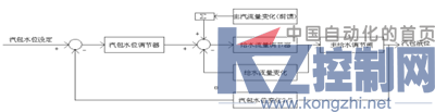

    3.3.2模拟量控制系统(MCS):在本系统中共设计了40多套自动调节系统,包括锅炉与汽机的所有重要参数的调节。如机炉协调控制系统(采用直接能量平衡的控制策略)、汽包水位调节、主汽压力调节、主汽温度调节、炉膛负压调节等。以下为汽包水位控制系统实例:
    汽包水位是控制系统中最重要的控制指标。汽包水位过高将影响蒸汽质量,水位过低则引起锅炉干烧,造成水冷壁爆裂。在本方案中采用以汽包水位、给水流量和蒸汽流量构成三冲量控制系统与以汽包水位进行单冲量调节结合的控制方案,两种方案在不同负荷阶可手动自动无扰切换。汽包水位作为主调节器的输入,主调节器的输出作为副调节器的给定,与给水流量相平衡。通过调节主给水阀改变给水流量来维持汽包水位的恒定。把主蒸汽流量作为系统的前馈信号,反映和克服系统的外扰,给水流量信号反映和克服内扰。
