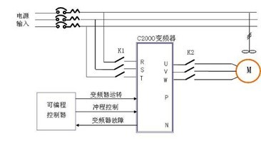

    2、系统的电气设备及配件接线
    系统的电气设备及配件接线如图1和图2所示:
                          图1 系统电气设备示意图
                          图2 系统接线图

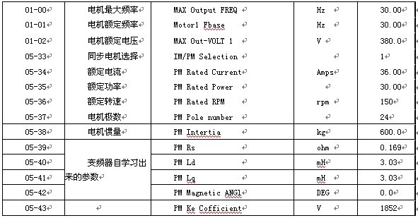

    (1)将永磁同步电机的相关参数输入驱动器中,主要参数如表1所示。
    表1 永磁同步电机输入驱动器的主要参数

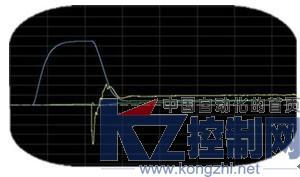

    (2)电机参数自学习。设置05-00=13之后,按RUN运行进行电机参数自学习。学习波形如3图所示。
                        图3 学习波形图

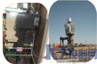

    由于台达C2000变频器不仅内置PLC、拥有优良的驱动性能,还配建大量的高速网络,提供多种网络通讯及现场总线模块,再加上在永磁同步电机控制应用中的优越性能,获得了用户的认可和好评。图5为现场安装图片。
                         图5 现场安装图
