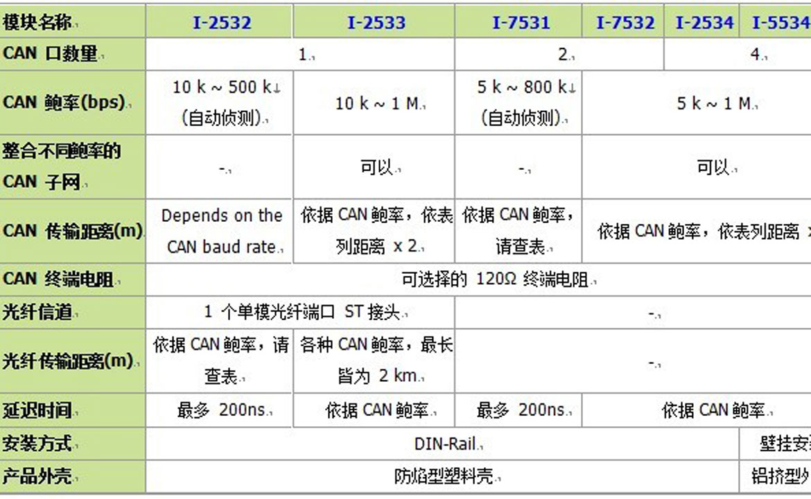

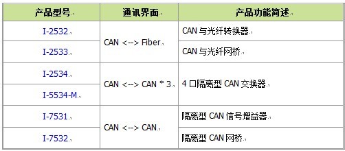

    CAN 总线的信号增益器(Repeater)、网桥(Bridge)以及交换器(Switch) 各系列产品比较表:

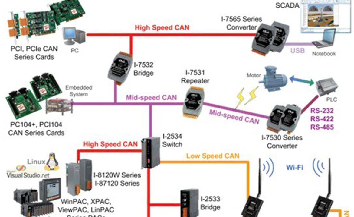

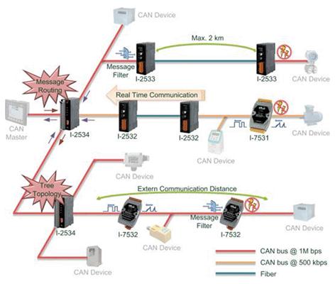

    实体CAN总线的典型应用:
    底下的图表,可以协助您了解CAN总线的应用,其中包括信息的过滤、信息的转送路径、延伸总线距离以及树状或星状的布线拓朴。

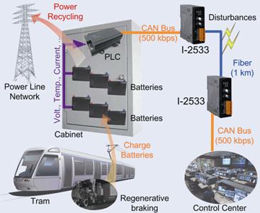

    ●电车能源回收系统
    节能减碳已经是各国共同努力的目标,为了响应这个政策,某公司开发了剎车回生能源系统,利用列车动能的回收达到剎车的效果;为防止运转中的列车环境因素,及回生系统所产生较大能量的电磁干扰,系统的通讯线决定采用光纤通讯线,又因长距离通讯的需求,CAN总线需要能弹性地延伸通讯距离,及需要快速的信息传递速度,系统中便使用了一对CAN与光纤网桥模块(I-253能减碳已经是各国共同努力的目标,为了响应这个政策,某公司开发了剎车回生能源系统,利用列车动能的回收达到剎车的效果;为防止运转中的列车环境因素,及回生系统所产生较大能量的电磁干扰,系统的通讯线决定采用光纤通讯线,又因长距离通讯的需求,CAN总线需要能弹性地延伸通讯距离,及需要快速的信息传递速度,系统中便使用了一对CAN与光纤网桥模块(I-2533), 以利延伸通讯距离。

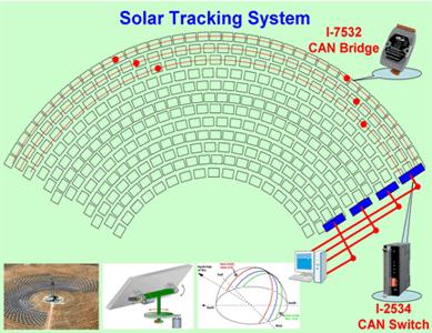

    ● 大阳能追日系统
    这座太阳能发电站总共使用了410个带有CAN通讯界面的反射镜;所有的反射镜会把阳光集中到高塔上的某个区块,这座高塔的装置能把热能转换为电能;这是一个相当大的CAN网络系统,为了控制的方便性,所以这个CAN网络系统被分成数个子网,最后再由CAN 网桥及交换器把所有网络架构成一个完整的系统;由于反射镜散布的距离相当远,每一段CAN的网络都使用CAN网桥(I-7532) 来延伸距离,CAN交换器(I-2534)便是串联所有子网变成一个完整的控制系统。
