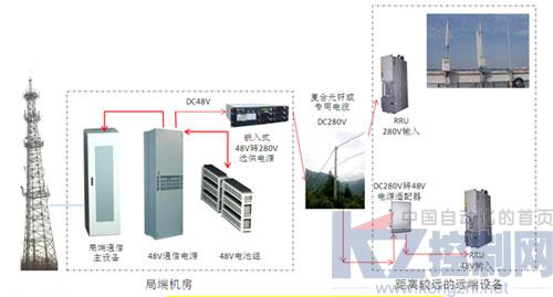

   ⑴ - 48VDC升压至直流280VDC(或380VDC)远供方式
   ① 在中心基站内增加一套直流远供电源(如基站内如有19英寸机柜的空余位置可以选择嵌入式远供电源,反之可以采用壁挂式的直流远供电源系统),利用已有的直流-48VDC通信电源,经局端远供电源设备升压为直流280VDC (可调范围240VDC~380VDC)传送至远端,远端设备如需要48VDC直流电输入时,可选远端降压适配电源(带输入输出防雷),降压至-48VDC,为远端通信设备供电(如RRU),保证远端设备的正常运行。参见图1。
                             图1直流远供电源典型供电方案

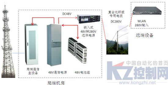

   ② 远端设备为220VAC供电型式,可以直接采用280VDC远供电源输入,在输入前可增加输入防雷配电箱,然后再为远端通信设备供电(如WLAN),保证远端设备的正常运行。 参见图2。
  C. 如AC220V与DC48V的远端通信设备共同存在时,可以增加一个远端降压适配器给48V通信设备供电。
                        图2远端站点直接采用280VDC远供方案

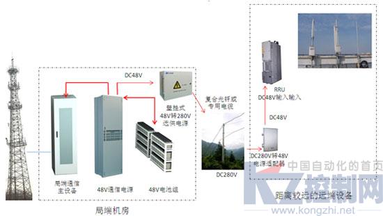

    ③ 如220VAC与48VDC的远端通信设备共同存在时,可以增加一个远端降压适配器给48VDC通信设备供电。参见图3。
                              图3远端站点增加降压适配器供电方案

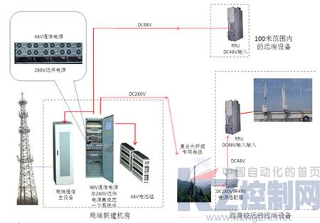

   ⑵ 新建站(网点)280V直流远供及近端-48V供电方式
   中心基站内新建局端组合电源系统,可以采用由-48VDC电源与280VDC远供电源集成在一个机柜中,2种系统可以采取由同一个监控模块进行侦测控制、同时可以纳入集中监控上传至监控中心。其他的如-48VDC蓄电池组、配电及防雷单元与传统的电源一致,系统输入为220V/380V交流市电,输出为-48VDC和280VDC (可调范围:240VDC~380VDC)两组直流电源。其中48VDC电源可以给电池和近端的48VDC通信设备进行供电,280VDC系统输出通过复合光钎或专用电缆拉至远端,给远端的通信设备供电。当局端市电停电时,由48VDC电池组直接给负载供电和280VDC远供系统进行供电,从而保证近端远端的通信设备正常运行。参见图6。
                              图6新建站(网点)近端48V供电及远端280V直流远供方案
