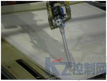

   该设备主要控制5个轴,X、Y轴用于水平平面的轨迹控制;Z轴位于X与Y轴水平平面之上,控制轴的上下运动;U轴可控制涂枪正反方向旋转。此外,一个控制送纸部分为单动,整个控制流程动作为所有轴归原点,所有轴到达工作位,XZW轴配合,画出X方向的直线。然后Y方向行走,最后再重复第一步XZW配合画出X方向的直线。整体动作的逻辑非常简单,但控制难点在于:
   (1)画出X方向的直线,需要XZW配合。在X軸往前行走的過程中需要Z轴往上提升,同时W轴旋转,保证涂胶笔与纸面垂直。而且必须连续。
   (2)从X切向Y方向行走必须速度连续,不能有滞后。

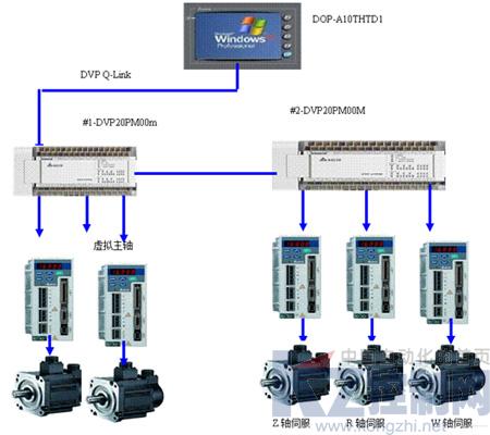

   2 台达控制电气建构
   基于控制的连续性与对速度的严格性,以下方案无疑能满足要求。采用2台20PM作为控制核心,一台作为主机,一台作为从机,主机的第二个轴输出,作为虚拟主轴,其它四轴输出作为电子凸轮轴。台达控制电气建构和系统配置如图2、表1所示。
                           图2 台达控制电气建构

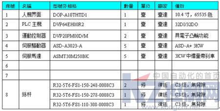

       表1 系统配置

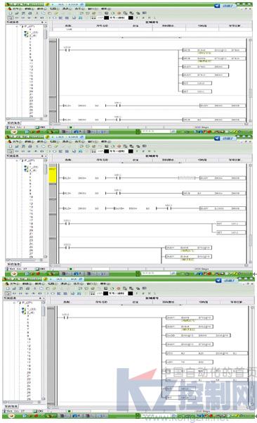

   多轴凸轮模式没有像单凸轮模式有区分周期和非周期模式,仅以连续周期的方式运作。在使用多凸轮功能时,凸轮轴只能固定使用一组CAM表,即PMsoft之CAM Chart 0、 1 、2 分别对应x、y、z三轴,如图3所示。
                                    图3 多轴凸轮运作模式
   多凸轮启动与单凸轮相同,由X轴运动命令D1846寄存器来启动。然而,不同的是要设定各凸轮轴的运动模式并开启C200计数器以计算主轴脉冲数,以下先针对这三项做说明:
   (1)D1846,D1846=H’2000启动多凸轮运动,与启动单凸轮周期模式相同。
   (2)工作模式设定(X-D1847 Y-D1927Z-D2007)。在多凸轮时,须先将X轴之D1847之Bit12..11设定为01,而D1927与D2007则视Y、Z凸轮轴是否启动来设定寄存器之Bit11。
   (3)C200/C204计数器,设定并启动C200/C204,多轴中断插入电子凸轮会使C200/C20做为主轴的输入信号,计数模式设定需配合主轴信号之脉冲形式。C200/C204计数模式设定如表2所示。
   表2 C200/C204计数模式设定

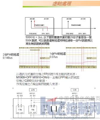

  第二台20PM与第一台的之间采用虚拟主轴方式连接,如图4所示。
                                    图4 虚轴处理示意图
   通过以上可以知道实现方式用一个虚拟主轴,(第一个20PM的Y轴),实现四个从轴无速度延迟同步。第一个20PM,两个从轴,第二个20PM两个从轴。第二个20PM一轴单独动作。这样可完全达到客户四轴之间联动,速度无延迟的绝佳效果。下面通过程序介绍具体实现方法及难点解决方案。

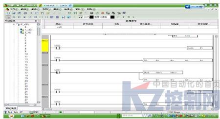

   轨迹如何示教。由于采用的虚拟主轴模式,而客户常用的习惯是对实轴模式,即X、Y、Z、R到达每一位置后,采样一点。而现在的模式是所有从轴模式必须跟踪虚拟主轴来运行,
   虚拟主轴确定。采用方法为这四轴运动是必须与X或Y同步,在程序里,示教时把X或Y的坐标输入到主轴作为虚拟主轴位置。其中,P1是示教子程序,P2为写入凸轮表子程序。以下结合图片具体讲解如何保证程序的实现。图5为P1、P2示意图。
                          图5 P1、P2示意图
  (1)记录子程序里每轴点动,如图6所示。
                          图6 子程序里每轴点动示。
  (2)把示教得到的值写到放在D500-D900里,如图7所示
                      图7 D500-D900示教值
   (3)把示教得到的值写到凸轮表里调用子程序2,如图8所示。
                          图8 示教所得值纪淑如凸轮表里调用子程序2示意图

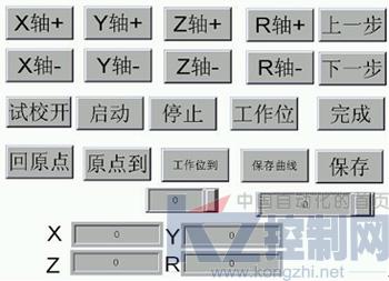

   (4)如此完成四个凸轮数据,剩下只需按凸轮表执行。图9为示教及运行人机界面
                          图9 示教及运行人机界面

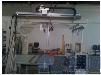

   3.1 设备整体外观如图11所示
                             图10 设备整体外观

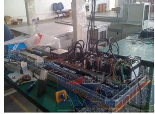

   3.3 电气控制如图13所示
                                 图12 电气控制示意图
