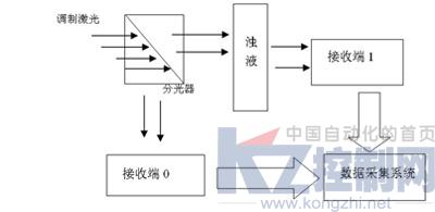

   系统结构框图如图1所示,经调制后的激光通过分光器后,分得两束光,其中一束经过待测浊液后进入接收端1,另一束光直接进入接收端0,分别经过接收端的信号处理后,形成两路输入信号,进入数据采集系统,构成双通道的液体浊度测量装置。

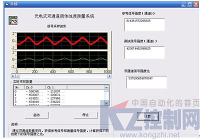

   软件系统是虚拟仪器的重要组成部分,本测量系统中采用Visual Basic开发系统的应用软件,界面设计非常便捷,编程工作量小,开发周期短。此外,ADLINK公司也提供了适用于Visual Basic环境下的控件:DAQPilot。通过查阅相关技术手册,可以获得该控件各属性的使用方式。DAQPilot同时也附带了一些程序模板,使软件开发更加方便,非常易于开发软件系统。在VB的开发环境中,本系统的应用程序软件界面如图3所示。
                                     图3 上位机软件界面
   在窗口程序设计界面,在DAQPilot向导中可以进行板卡的设置,选择通道0和1为输入模拟信号的两个端口。在采样率方面,每个通道的采样率设置为200000。由于输入的有效信号频率为1KHz,所以在每个信号周期中,能够有效采集200个数据点,完全能够满足精度要求,能够非常准确地描述信号波形数据。除了上述的各项设置,还可以对DGraph控件的X轴进行属性页的设置,以改变在显示窗口中的显示状态。

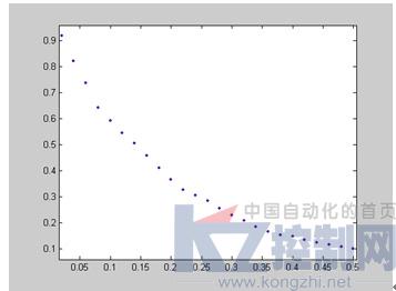

   b)校准好光学装置,定量向纯净水中加入牛奶,使用胶头滴管进行定量滴定,每加入一滴牛奶,搅拌均匀并等浊液稳定下来后,按下系统软件上的计算按钮,得到两路输入信号强度之比,该数据即为透射率。每滴定一次,测量一组数据。
    将测量数据用MATLAB进行处理,以加入牛奶的体积为横轴,以每次测量透射率的平均值为纵轴,描点后如图6所示。
                                  图 4 测量数据描点
    从图中可以看出,这些点的走势是符合指数特征的,采用一个适当的指数曲线可与之拟合,曲线SSE完全满足了系统的设计要求。
