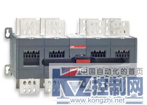

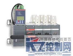

   • PC级双电源自动转换开关OTM1000/1250/1600/2000/2500E_C_D,可广泛应用在工业、建筑、机械、冶金、通讯等行业,目标用户为民用建筑、公用建筑、盘柜厂、供电局、工业供电系统等对供电连续性有要求的用户。该产品主要特性包括:带控制器,自投自复/互为备用;单相检测;启动发电机,可短时承受过载及短路电流,频率检测,故障记忆,通讯功能;手动/自动/电动工作模式,具备I-O-II三个稳定位置;
   • PC级双电源电动转换开关OTM1000/1250/1600/2000/2500_C,适合应用于柴油发电机等行业,可与用户的控制器相配套组成主备用供电回路,保证负荷供电。该产品主要特性包括:不带控制器,由外部信号控制;可短时承受过载及短路电流;手动/电动工作模式,具备I-O-II三个稳定位置;
   • PC级双电源手动转换开关OT1000/1250/1600/2000/2500_C,适合于电厂等交直流分屏、通讯电源切换和矿山等特殊电源切换,可满足用户对双回路手动切换的要求。该产品主要特性包括:手动切换;可短时承受过载及短路电流;具备I-O-II三个稳定位置。
