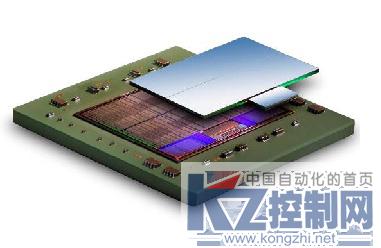

   图一: Virtex®-7 H580T器件采用堆叠硅片互联(SSI)技术在芯片上提供了独立于核心FPGA架构的28 Gbps收发器, 实现了卓越的噪音隔离效果,最佳的整体信号完整性, 同时针对设计收敛提升了生产力。
   采用 SSI 技术让赛灵思不仅推出了基于台积电(TSMC)28nm高性能、低功耗工艺的大容量器件,而且还能通过前所未有的大量收发器实现无与伦比的超高系统性能。市场上的竞争单芯片FPGA集成的28 Gbps通道数仅为该Virtex®-7 H580T FPGA的四分之一。Virtex-7 HT器件的异构化架构可以为核心FPGA和28 Gbps收发器芯片提供独立的技术选项,从而避免浪费系统功耗和对计算任务毫无助益的高漏电晶体管对FPGA造成的负担。在芯片上采用28 Gbps收发器且独立于核心FPGA架构, 进一步实现了卓越的噪声隔离功能,实现最佳的整体信号完整性和系统空间余量,并针对设计收敛和更快上市,大大提升了生产力。

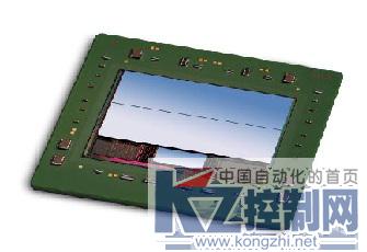

   图二: 赛灵思开始发货全球首款异构3D FPGA — 拥有28 Gbps 收发器功能的Virtex®-7 H580T FPGA器件。
    赛灵思公司有线通信系统架构师Mark Gustlin指出:“Virtex-7 H580T具有8个28 Gbps 收发器和更大的逻辑容量,是唯一 一款可集成更多线路卡功能的FPGA器件,使设计人员能够在单芯片上实现双100G OTN转发器。与Virtex-7 H580T相比,以ASSP为基础的解决方案还有一年多才会面世,而且需要 5个器件来实现同等功能,此外功耗至少增加40%,成本增加50%。”
   内含28 Gbps收发器的Virtex-7 HT器件可以用单个器件支持多达4个IEEE 100GE gearbox,而且能在同一FPGA中集成先进调试功能、OTN、MAC或Interlaken IP,无需独立的gearbox和ASSP器件。即将上市的Virtex-7 H870T器件已经能够支持400GE,并且可以支持未来需要16倍速25 Gbps接口的400GE模块。这样就能降低整体功耗和材料(BOM)成本,而且能够随着传输协议的不断变化提供更灵活的解决方案。
