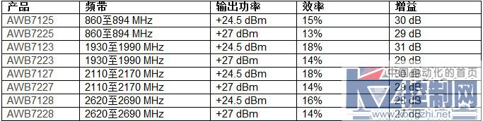

   ANADIGICS小型蜂窝无线基站功率放大器系列的关键技术指标:
   AWB7125已开始提供预产样片。现已开始为认证计划提供AWB7225工程样片。
