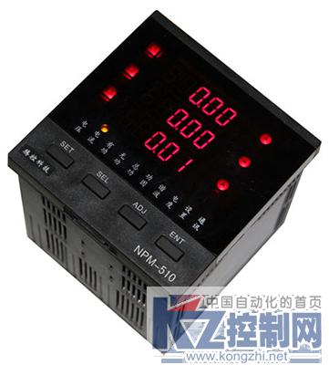

NPM-510是腾控科技面向电力自动化市场推出的又一新品,该产品支持PROFIBUS-DP协议,支持MODBUS协议,支持FFT算法,可以测量三相或单相交流电参量,测量变频器输出,支持AI/AO/DI/DO信号。
   腾控NPM-510于2012年7月在大家的期待中正式推向市场,它是一款支持MODBUS协议的智能电力仪表,更为惊叹的是它同时支持PROFIBUS-DP协议,可以在多种现场总线中无障碍通讯,让您的电力工程变得更简单、更智能。
   腾控NPM-510是物联网云应用的智能节点,它可以轻松实现远程监控、远程数据同步推送&拉取、远程诊断。与此同时,它还可以精确地完成三相或单相交流回路中的每一相电压、电流、有功功率、无功功率、视在功率、功率因数、频率、有功电度、无功电度以及谐波分量等几十个电参数的测量,并且能够测量变频器的输出信号。不仅如此,NPM-510还配备了标准的数字通信接口,模拟量输入/输出接口和开关量输入/输出接口,它可以作为电力系统的监控中心,实现数据的远程遥测、遥控、遥信、遥调。
   腾控NPM-510是CPU+数字信号处理芯片+高亮度LED数码显示屏的集成体,具体性能参数如下:
   1. 三表法准确测量三相交流电压、电流、有功、无功、频率、功率因数、谐波、三项电度等电参量,可以测量变频器输出
   2. 两路通信接口:PROFIBUS DP V0接口,RS485接口,支持MODBUS,扩展更加容易,FFT算法,可计算1-15次谐波
   3. 可支持IO输入输出板定制,AI/AO/DI/DO等信号
   4. 数码显示各项电力参数
   5. 贴片安装,无外部总线,可靠性高,抗干扰能力强
   6. 输入电压范围0-400V(0-100V可定制)
   7. 输入电流范围0-5A
   8. 精度: 0.5% FS ± 2字
   9. 标准盘面安装,外形尺寸:96 x 96 x 110(mm)开孔尺寸:92 x 92(mm)
   10. 供电电源:AC220V供电,特殊定制(DC24V)
