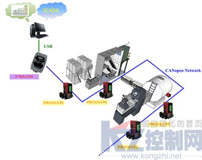

CANopen 是一种基于CAN(Controller Area Network) bus上的网络协议,且已经被使用在各种不同的应用中,像交通工具,工业机械,自动化建筑,医疗装置,航海应用,饭店器具和实验室设备等…。它不仅提供了信息的传播,同时也支持节点间的点对点数据交换。
   CANopen 是一种基于CAN(Controller Area Network) bus上的网络协议,且已经被使用在各种不同的应用中,像交通工具,工业机械,自动化建筑,医疗装置,航海应用,饭店器具和实验室设备等…。它不仅提供了信息的传播,同时也支持节点间的点对点数据交换。CANopen内所规范的网络管理功能,可以简化项目的设计。此外,用户还可以通过CANopen规范内的网络启动(network start-up)机制和错误管理(error management)机制,来对CANopen网络进行实时作业和侦错。
   PM-213X-CPS 系列产品为提供CANopen通讯协议的电力量测模块。它可以当成CANopen的从端设备,所以使用者可以很容易的应用PM-213x-CPS 在任何CANopen协议的网络上。通过PDO事件定时器的使用,能定时自动回复电表的电力信息,当需要收集大量电力信息时,这样的通讯方式会更有效率。除此之外, PM-213x-CPS 系列产品的CAN bus接口拥有仲裁机制,会自动避开数据碰撞的情况,为CANopen电表系列产品提供更高的稳定度。

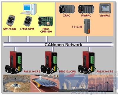

相关产品:
Modbus TCP/RTU从站转CANopen主站网关 (GW-7433D)
http://www.icpdas.com/products/Remote_IO/can_bus/gw-7433d.htm
PCI CANopen主站板卡 (PISO-CPM100U)
http://www.icpdas.com/products/Remote_IO/can_bus/piso-cpm100.htm
USB 转CANopen 主站的转换器 (I-7565-CPM)
http://www.icpdas.com/products/Remote_IO/can_bus/i-7565-cpm.htm
高速单信道CANopen 主站模块 (I-8123W)
http://www.icpdas.com/products/Remote_IO/can_bus/i-8123w.htm
