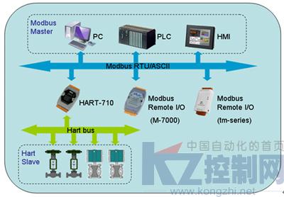

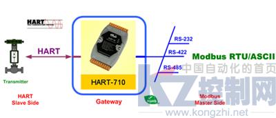

HART-710是支持Modbus与HART通讯协议的网关,通过HART-710能使Modbus主站设备直接存取HART从站设备,这些HART设备可以是传送器、促动器及一些电流输出设备等。HART-710已经成功解决许多客户在Modbus与HART的转换困扰。

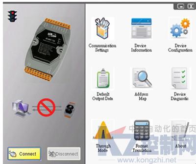

    HART-710是支持Modbus与HART通讯协议的网关,通过HART-710能使Modbus主站设备直接存取HART从站设备,这些HART设备可以是传送器、促动器及一些电流输出设备等。HART-710已经成功解决许多客户在Modbus与HART的转换困扰。为了符合更多使用者的需求,泓格科技于HART-710发布新版的应用程序,新增了精简型HART命令支持。经由精简型HART命令,使用者可在不需要任何数据处理的状况下,即可轻松的将HART从站设备的数值内容显示在HMI或SCADA软件上(详情请参阅How to map HART data directly to SCADA or HMI ?)。
Note: 精简型HART命令,必须符合以下规则,方可支持。
  1. 使用者的HMI/SCADA必须支持浮点数格式(使用IEEE 754格式) 。
   2. HART-710韧体版本必须为1.3或以后的版本。
   3. HART-710的工具软件(HG_Tool)必须为1.2或以后的版本。

•可工作在点对点(Point to Point)或多点(Multi-drop)HART通讯网络上
•最大可同时连接15个HART设备
•支持Modbus RTU and ASCII格式
•支持Modbus 从端操作模式
•COM口: RS-232/422/485,具备隔离保护机制

•支持读写HART-710的系统及模块配置
•可显示HART命令所对应的Modbus数据地址
