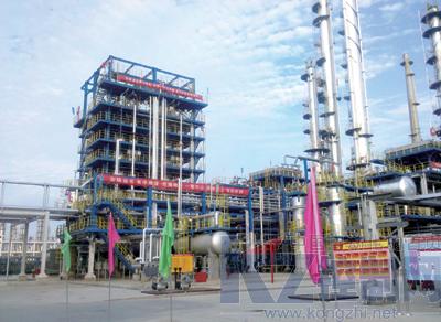

   吸附分离的核心设备是吸附塔,两个吸附塔分别通过塔底的两台循环泵构成“8”字循环回路,循环泵出口流量在不同区域时会有大幅的变化。由于是全液相密闭系统,一旦控制失灵或信号迟滞将会引起塔压急剧变化,直接导致吸附塔内部分子筛永久性的损坏,损失可达上亿元。目前国际上掌握该技术的只有美国UOP和法国的AXENS两家公司,他们垄断了世界上全部的PX生产技术,所有的控制方案、逻辑算法、工艺模型、关键参数都封装在其ACCS系统(UOP)和SCS系统(AXENS)内部,对外就是一个黑匣子,没有任何公开数据资料可查,相关的现场仪表、控制阀门的重要指标也秘而不宣。
   中石化扬子石化芳烃吸附分离装置移动床控制系统项目通过中国石化工程建设公司(SEI)和康吉森强强联手,由专利商和系统集成商共同攻关MCS系统。
   2011年9月,芳烃示范装置现场设备安装基本完毕,MCS系统进入现场调试阶段。为了共同的目标,来自不同单位的工程人员通力合作,日夜奋战在芳烃吸附分离示范装置的现场。经过持续测试和对程序的反复修改,MCS系统程序逐步满足了工艺的各项要求,并优化了操作功能。
   2011年10月7日,MCS系统在扬子PX示范装置正式投入使用后,立刻取得了非常好的效果:程控阀容错特性优异,192台阀门中的任意一台故障均不影响系统的运行;流量切换响应迅速,时间滞后不到3秒;塔压波动±0.03MPa,大大优于±0.08MPa的原设计值,达到并部分超过了UOP和AXENS同类装置的指标。2011年10月9日开车成功,产品全部合格!
