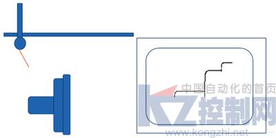

   北京领邦仪器技术有限公司(以下简称“领邦仪器”)研发的“铁路车辆轮对自动检测机”,用于对多种规格的火车轮对进行尺寸参数的测量。该设备应用了激光测距、运动控制、机器视觉等多项先进技术,具有精度高、可靠性高、易于操作的特点,其技术指标远远高于铁道部相关标准。
   本设备具有自动校准、自动学习功能,激光扫描测量精度高,同时采用高精度运动控制,有软/硬件急停,安全可靠。本产品能对火车轮对的所有尺寸参数进行自动测量,自动变轨适用于多种轨距。

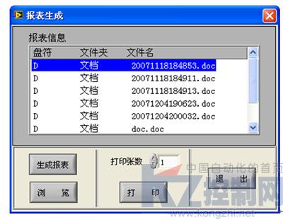

具有强大的报表生成器,可将测量结果直接填写到车统51-C标准表格中;

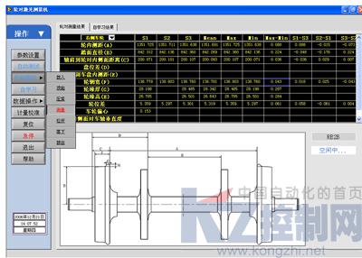

                                          软件操作界面

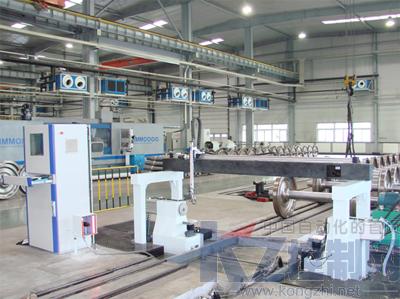

                         本系统已在国内某轮对制造商的生产线中投入使用

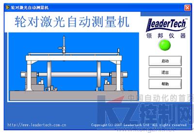

                  本系统具有全自动测量及分步测量两种工作模式,能够满足不同测试需求。
   自动学习功能:根据新产尺寸自动调整、存储测量运动轨迹
   据了解,领邦仪器研发的这套设备已在国内某轮对制造商的生产线中投入使用,是国内第一台已在生产线上使用的非接触式铁路轮对自动检测机,而且能够测量国内外各种火车轮对的相关数据。另外,领邦仪器具有研发类似设备的制造经验,可为国内外其他轮对制造商提供类似设备。
