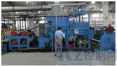

艾玛拉皮带压花机进入生产阶段
   艾玛拉皮带压花机是艾玛拉皮带(苏州)有限公司一台老压花机的改造项目。用西门子的SIMOTION运动控制系统和SINAMICS驱动器来替代原机器的安川变频器系统,用西门子3RF系列固态继电器用脉宽调制的方式来替代原来的调压模块。机器从设计到实现试生产共经过3个半月的时间,效果得到了客户的认可,并且马上会谈接下来两条生产线的改造。
   由于客户给的时间很紧,电柜还有少数部件未到就直接发往现场,从工程师进现场调试到客户给的最后的时限只有25天。为了赶进度,现场每天工作12小时左右,特别是通电调试以后,经常调试到现场下班停电后才离开现场,工程师从进现场开始到项目开始试生产,没有休过一个周末。经过23天的努力,在客户的时间限制日期前两天,机器试压了第一种产品,效果得到了客户的认可。接下来的几天,每天都会试生产不同的产品,都没有出现过问题。经过近一个月的努力,新生产线已经可以正常生产,同事们感到非常欣慰。
