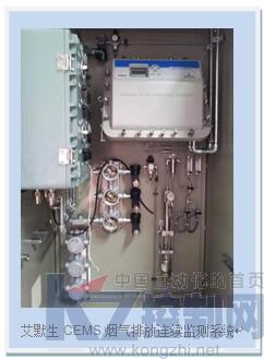

   浮式生产储卸油(FPSO)船的CEMS是一套定制的监控系统,其对来自4个不同流路的采样进行分析。由于来自各流路的采样都含有水分,故必须去除水分,以确保所有采样组分都是气态。因此,对于所有采样流路来说,要从采样点开始,对整个采样管线进行伴热,以防止AISI 904L采样管线析出不需要的冷凝物。采样处理系统用于适当地处理采样,使其适用于不同分析仪的每个独立分析。采样处理系统还专门设计用于确保各采样流路的变化可快速响应。采样处理系统和分析仪都安装在IP 65全天候的、由316不锈钢制成的机柜内,PLC(可编程控制器)则执行采样处理系统所需的特定功能,随需应变的PLC启动气动反吹。通常,CEMS系统均配有气动反吹装置,目的是防止颗粒物堵塞采样探头的过滤器,因此,清洗采样探头在采样处理系统的设计中也是一个非常重要的环节。整套系统的电气元件要求满足ATEX Zone 1、IIA的防爆要求。
   其它技术可能适用于陆上工厂,但是,空间极为紧凑的浮式生产储卸油(FPSO)船要求CEMS的尺寸要更加合适。绝大多数情况下,CEMS给用户提供的是干基测量,而不是湿基测量。此外,由于Emerson的CEMS系统采用的分析仪器可以适用于50ºC环境温度,因此不需要空调系统。空调系统占据空间,产生热量,且由于需要使用满足ATEX防爆要求的设备,因而更加昂贵。
