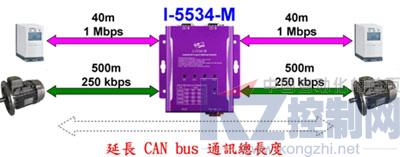

   I-5534-M内建的四个CAN通道,其最大传输距离都是各自独立的,因此可以经由I-5534-M信息传输特性,轻易地延长CAN bus传输总长度,如下图所示。

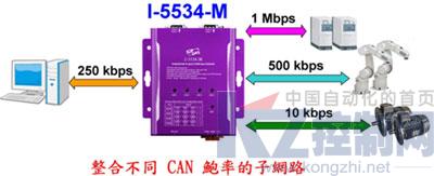

   I-5534-M可以在四个不同的CAN子网中传输信息,当某一个子网发生错误时(例如CAN bus短路),其他的三个子网仍然可以正常工作。除此,I-5534-M 提供CAN信息过滤器的功能,避免不必要的信息影响低鲍率的子网,值得一提的是,四个CAN子网可以自由且弹性地设定不同的鲍率,如下图所示。

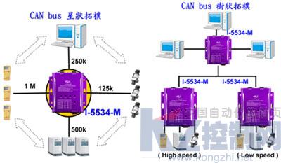

   以一般CAN bus使用而言,使用者会用串联的方式来连接所有的CAN设备;但某些特殊情况,需要将CAN设备以星状或树状拓朴来连接彼此,I-5534-M内建四个独立CAN通道就能解决这样的难题,以下图例展示星状或树状拓朴架构。

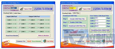

   除此之外,I-5534-M 更提供友善的软件设定工具来设定自定义CAN 鲍率、CAN信息传输路径及CAN信息过滤器。当使用者整合两个不同鲍率的CAN子网时,CAN信息转送路径及CAN信息过滤器的功能,在较低鲍率的子网中就能明显减轻不必要网络负荷。
