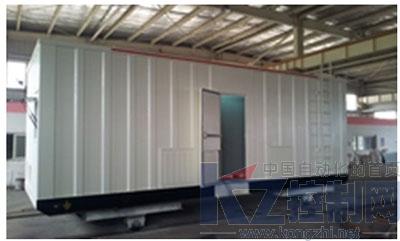

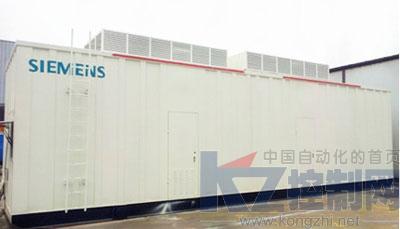

   山东电力建设第三工程公司60Hz移动变频电源项目是SFAE承接的第一个移动式变频电源项目,项目包含了移动集装箱式4750kVA升压变压器,移动集装箱式6500kw变频器,移动集装箱式2500kw变频器三大部分。集装箱电控房内安装有西门子完美无谐波系列高压变频器、升压变压器、高压进线开关柜、高压切换开关柜和PLC,HMI控制系统,整个系统将6kV/50Hz的用户电源,通过变频器直接输出6.6kV/60Hz电源,供测试电机使用。也可通过多抽头的变压器,输出3.4kV/11.5kV/14.4kV/60Hz电源,通过高压切换柜切换,供不同电压等级测试电机使用。据了解此类移动式电控房项目在国内也属于首制。能够顺利的交付而且成本控制最终超过项目的PLAN GM,项目组成员都付出了很多辛劳。
   电控房设计成可移动式集装箱,方便运输,可满足不同地区测试要求。整个房体防护等级为IP55,并且符合防火、防腐、耐冲击的性能,适应野外工况的露天作业要求,并适应频繁长途运输的需求。并且在有限空间内系统布局合理、规范、安全、可靠,便于搬迁、吊装、运输,拆、接快速。总体来说,出色的设计和制造满足了客户的需求,得到了客户的肯定。
