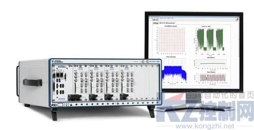

   您现在可以使用首款软件定义的仪器,NI PXIe-5644R矢量信号收发器(VST),来体验至今最具灵活性的自定义测试仪器。

   新的NI PXIe-5644R VST尺寸更小,成本更低,能更加彻底地以软件为核心。基于行业领先的FPGA技术和完全基于LabVIEW编写开源软件和固件的原则,VST硬件设计可以尽可能地将射频转换成比特。使用灵活的软件设计方案来替换固定的厂家定义的硬件,VST可帮助测试工程师设计出他们真正需要的仪器功能。
   图1:在NI PXIe-5644R VST的设计中,将矢量信号发生器和分析仪与一个FPGA相连接,这样用户可以在第一次射频测试应用中执行闭环的系统级测试任务

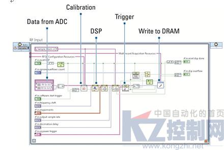

    图2:该LabVIEW 2012框图展示了VST信号链的每一部分,从信号采集到校准,再到数字信号处理(DSP)及存储于内存中
   LabVIEW软件结合该新型射频仪器,能够帮助所有具备射频知识的工程师和科学家成功设计出新的特性或提高现有仪器性能。软件应当首先让客户在仪器中以系统级别对软件进行设计,以基本模块完成图形化和编程,来简化仪器的复杂度。接着,软件应当在底层抽象化射频仪器软件和固件的复杂度,使用户快速理解信号流,并且了解在什么时候该进行怎样的增加或修改。这能够帮助客户以层次化的方式深入了解每个抽象处理,访问仪器中的每一个功能。
   编写软件的语言应当兼顾微处理器和FPGA,使得用户可以在任意位置利用这两个处理器架构的内在并行性来执行自定义功能。最后,软件应当提供良好的参考设计,以帮助那些更加熟悉传统仪器的客户立即获取测量结果。
   LabVIEW可以满足上述的全部需求。它可以对在仪器上的FPGA、实时处理器和PC软件并行编程进行优化。其天生的数据流编程模型也能提供直观的方式,显示数据从I/O管脚输入到应用程序的过程。这种方法可以解决可视化的问题,并能够在同一个程序框图中实现。

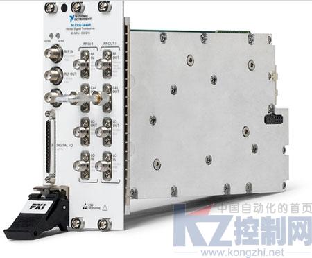

   图3:用户可以使用LabVIEW FPGA模块来对VST上的FPGA进行编程,其具有整合浮点计算和分析的特性
   用户可以使用LabVIEW FPGA模块(在最新的2012版本中还增加了许多新的功能)对VST上的FPGA进行编程。诸如整合浮点计算和分析的功能可以提供给用户更多的选择进行代码移植和复用,并提供了一个新的优化技术以生成高性能的FPGA IP核。
